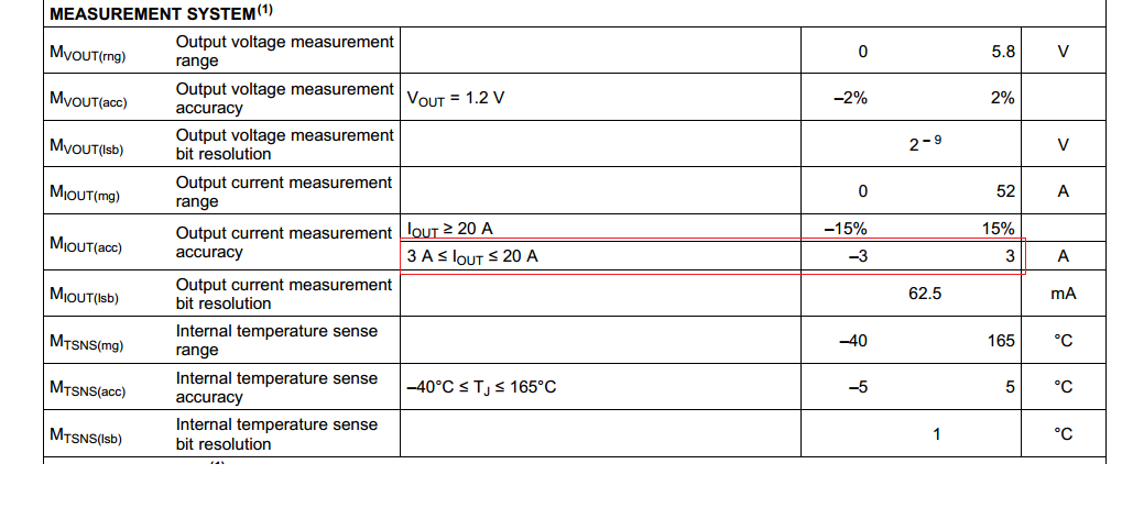

上面红色标记的说明是否与电流测量值有关? +/-3A??? 对于低于3A 的电流、没有相关说明????

    该规格是正确的。 它与父级 IC TPS546C23相同。

    ??、数据表 ???当电流<3A,时、由于精度为3A μ A、因此无法在 μ A 之外测量
    大伟
    当负载在3A 至20A 的范围内时、3A 输出电流测量精度适用。
    当负载电流低于3A 时、器件仍可以报告负载电流、数据表无法保证精度。 根据基准测试经验、当负载低于3A 时、精度在±1A 以内。

    ??、当负载介于3A 和20A,之间时、精度为3A
    当负载低于3A,时、精度约为1A,
     3A 到20A,和低于3A,之间的精度不是很好。

    在工作台评估期间测量的电流范围为0A 至3A、约为+/- 1A。 可能不是与统计相关的样本大小、也不是温度过高。
    电流范围为3A 至20A、测试电流为+/- 3A、高于20A、+/- 15%。 已验证是否具有 IC 特性并由数据表保证。
