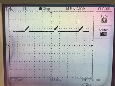

当前设置:
已接收 BQ25570EVM-206板、跳线处于原始默认位置
数据表: http://www.ti.com/lit/ug/sluuaa7a/sluuaa7a.pdf
室内弱光太阳能电池: https://www.digikey.com/product-detail/en/panasonic-bsg/AM-1454CA/869-1001-ND/2165186
240Lux 时:OCV = 2.5V 短路电流:46uA。
电池: 6SP 585460 2000mAh 3.7V 7.4Wh 可充电锂离子电池

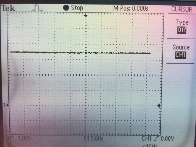

仅将太阳能电池连接到 EVM 板上的 J2、我将获得以下读数:
输入电压:
VSTOR 和 VBAT 相同:

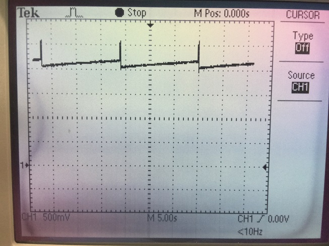

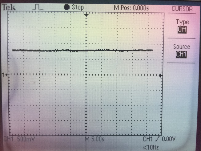

现在、电池连接到 VBAT (之前对其进行3.3V 充电)
输入电压:
VSTOR 和 VBAT 相同:
VSTOR 或 VOUT 上无负载。  电池的电压与 VSTOR 保持相同。
JP4为80%。  我已经尝试过50%、电池仍然无法充电。
有什么想法吗?
    您好 Evan、
    未连接电池时:
    您将光留在太阳能电池上并让 IC 充电多长时间? 您是否为面板提供了240 Lux?
    VSTOR 电压尚未达到 VSTOR 陈阈值、因此主升压充电器尚未开启。 我建议让它坐很长时间。 您使用的面板功耗极低。
    连接电池后:
    看起来 MPPT 按预期每16秒测量一次、并将电压设置为正确的80%默认值。 0.8 * 2.5 V = 2V
    此面板的 Vmpp 为1.5V、因此您需要调整 MPPT 电阻器、以便将 MPPT 点设置为 VOC 的60%。 1.5/2.5=0.6。
    即使这样、用31uA 的充电电流为2000mAh 电池充电也需要很长时间。
    您可能需要考虑较大的面板。
    Joe
