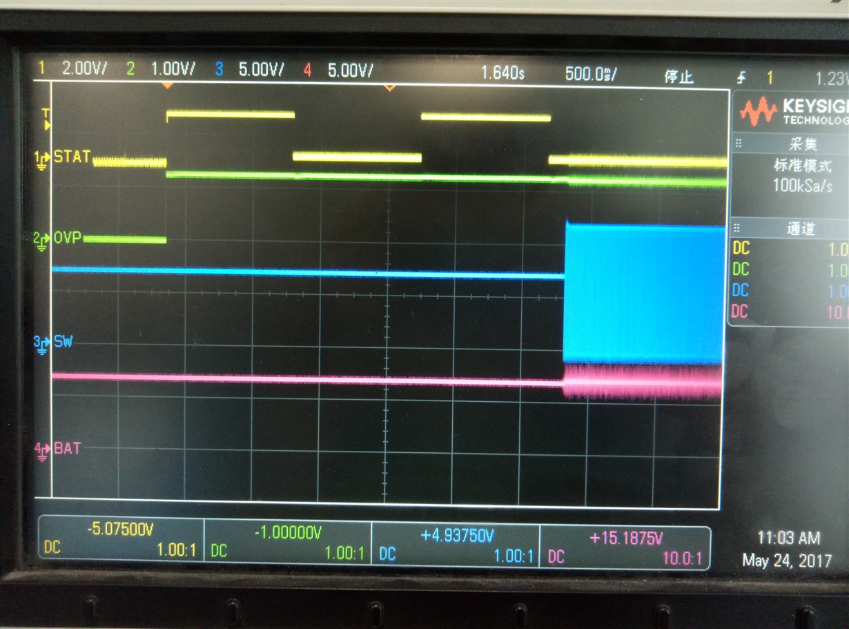

    是的、我已经使用示波器进行了检查。 电池电压现在为7.2V、OVP 引脚阈值在正常范围内、因此 不 能发生条件(充电暂停、时间故障)。 它是如此的奇怪。 我怀疑"电池缺失检测"有问题、但我找不到检查方法。  还有其他可能的原因吗?
    PS: 我们生产了1200套产品、其中有400套  异常。  我需要你的帮助,谢谢!
    您好、Zehua、
    您是否测量了奇怪范围内的所有值(STAT 闪烁周期)? 您能帮助我们测量波形、包括 VBAT、OVPSET、STAT 和 SW 吗?
    您能否提供原理图、让我们检查是否有任何问题?
    关于电池检测、您是否通过在正常运行时移除电池来检查电池检测功能? 我们需要确保该引脚正常。 根据数据表"9.3.15电池检测"中的电池检测流程图、bq24133将检测 SRN (VBAT)电压以检查是否存在电池。 那么、您能否捕获我提到的波形以检查这段时间内是否有任何错误?

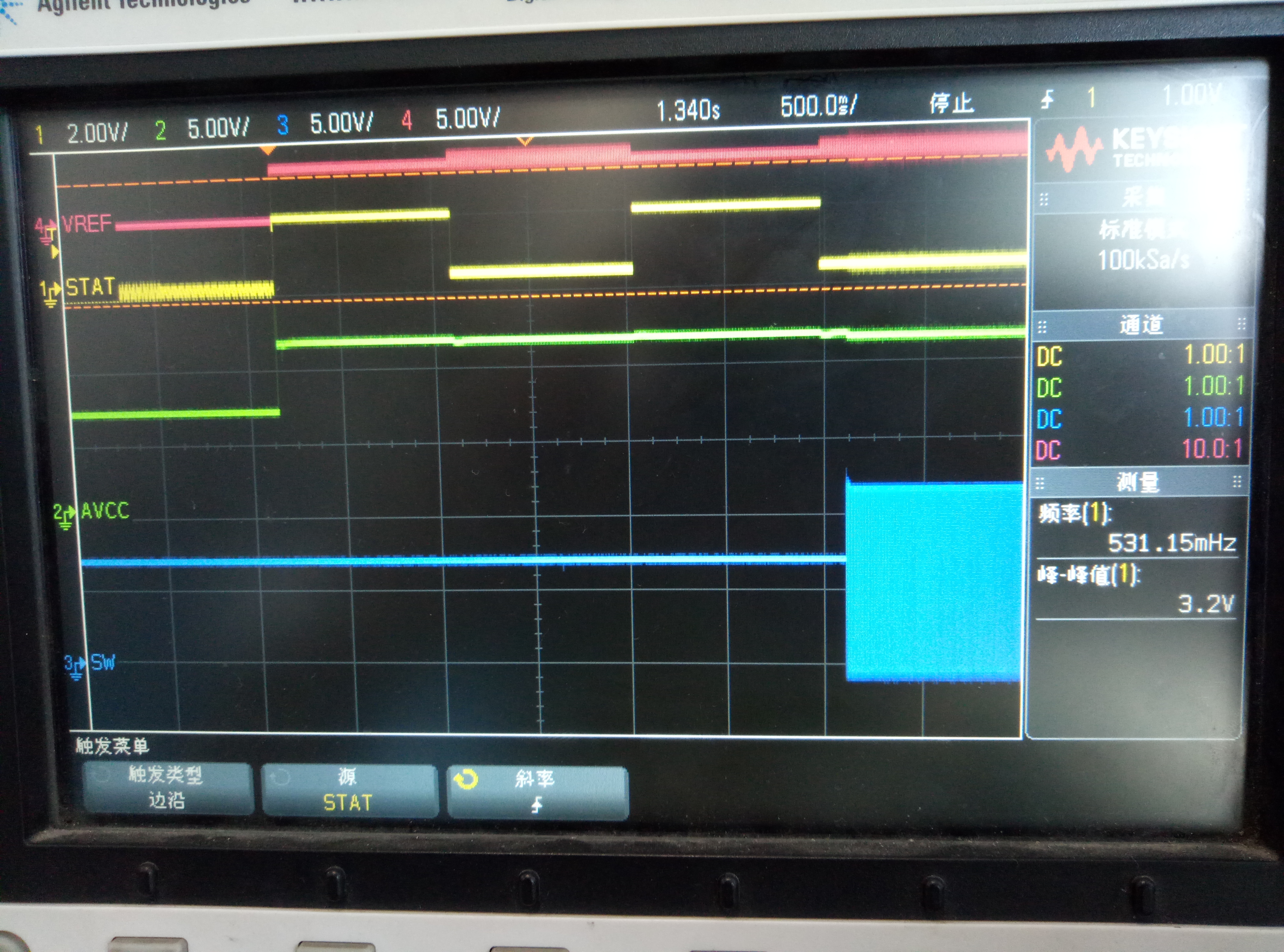

    情况是一样的。 当我重新插入12V 适配器时、STAT 引脚 可能会闪烁、不会闪烁。 这是不规律的。  我已经测试了每个引脚的所有波形,唯一的区别是 STAT 和 SW 引脚。 当 STAT 引脚返回到恒零电平时,SW 引脚开始具有开关波形。

    我也怀疑过二极管、但出于这一原因、我不怀疑。 我添加了一个二极管、然后再次进行测试。 这是 STAT、AVCC、SW 和 VREF 的波形。  我也没有发现任何问题。请帮助检查。
    您好、Zehua、
    我使用客户设计修改了 EVM (仅连接了一个二极管 AVCC 和 Vin、R_STAT=220与 Vref 轨)、但我的测试中没有闪烁。 您能否帮助我将 Vin 或其他电源用作 STAT 上拉电源、以查看 Vref 是否会对该问题产生影响? 您是否还可以将 Vref 的 R_STAT 更改为1.5k 作为电源轨?
