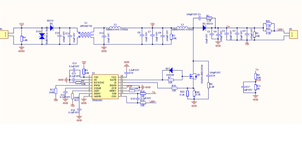

[参考译文] TPS92691-Q1:请帮助检查我的 TPS92691简单设计
Guru**** 2589245 points
https://e2e.ti.com/support/power-management-group/power-management/f/power-management-forum/603579/tps92691-q1-please-help-to-check-my-simple-design-for-tps92691
器件型号:TPS92691-Q1
降级:
 我使设计更加简单,降压/升压拓扑,输入电压9~16V,输出电压12~15V,输出电流1A~1.2A。
 请帮助检查我的 schamatic、因为与数据表中的应用相比、我减少了一些器件。
    您好、Henry、
    看上去一切正常。   以下几点:如果您不是 PWM 调光、则可以将 PWM 引脚直接连接到 VCC 并消除 R13。 您还可以消除 R12、只需将 DDRV 引脚保持断开状态。 您还应将 R15 (对于 IADJ)连接到 VCC、而不是 VIN。
    克林特
