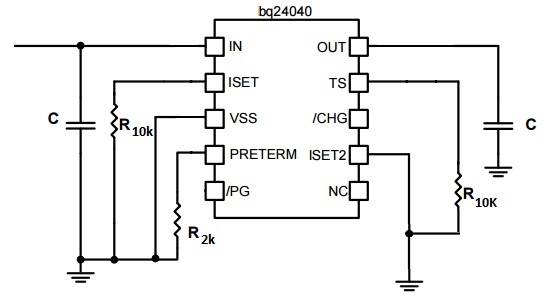

我使用 BQ24040为单节锂聚合物电池充电。 输出电压大约为1.8V、应该为4.2V? 我在未连接锂聚合物电池的情况下测量了输出电压。
如果我连接锂聚合物电池并测量负载电流、则仅为20mA 而不是100mA。
输入电压:来自 USB 的~4、8V

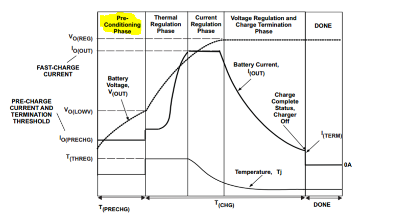

    bq24040需要将电池连接到输入以进行反馈。 如果没有电池、充电器将保持 在预充电阶段、从而在 Vout 升高之前降低电压和电流。

    您好、TypoXert、
    不可以、这是一项安全功能、可确保您的电池正常充电并且没有短路。
    预充电电流应将空电池的电压升高到适当的电压、然后变为快速充电。
    David
