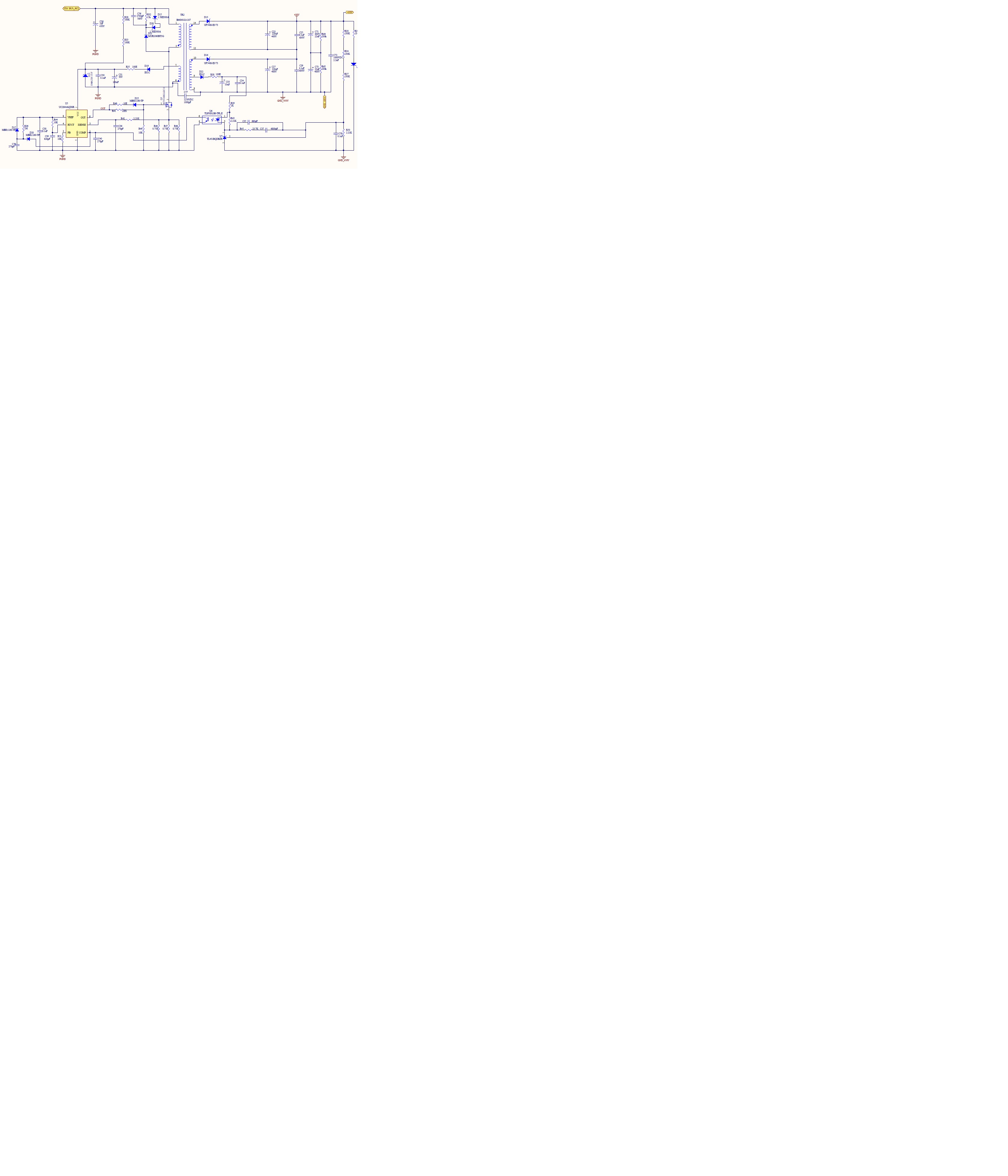

我正在使用 UC2842A、即100%占空比控制器作为反激式转换器的电源输出为160W、输出电压为450V、输入为90-264 VAC 我是否可以将此控制器用于此应用?
目前、我正在使用该控制器进行测试、该控制器面临 PWM 等问题、输出电压在进入回路时会振荡、并在负载为65%但交流电压为90V 的情况下获得130Vac 输入电压的满电压
变压器为 ETD34、35初级、80次级匝。
UC2844A 测试的相同电源面临着相同的问题、即获得完整的450V 输出时置于140-150V 交流输入、但在使用相同的变压器和其他变压器时不会在满载时振荡、即92次侧绕组35次初级绕组。 为了解决输出满电的问题、将通用输入电压中的电压更改为2842、但面临相同的问题、增加了一个问题
请在这方面帮助我。

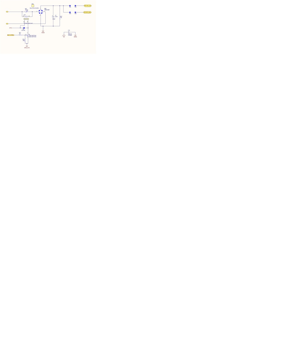

    最初、我尝试将 UC2844A 的输入桥式整流器置于倍压器模式、即选择开关在110/230的操作下、此反激式工作正常、然后更改为正常整流器模式、在满负载时面临问题、值得注意的是在输入90VAC 时提供电源。
    Sharathkumar、
    您能否发布原理图和值? 尤其是变压器磁化电感和 RCS 值。
    桥式整流器之后有多少电容?
    在标准非倍压器模式下、二极管电桥后面的电容可能不足、因此反激级无法处理最小纹波点。
    或者、无论低频率纹波如何、功率级设计都可能无法处理低压线路运行。
    如果反激级设计不正确、即使转至更高的 Dmax 控制器也可能没有帮助。

    磁化电感为170uH、RCS =0.75连接3 nos 并联、
    桥式整流器后的电容为560uF、我将其他值 与此并联、 但在 90VAC 时不会获得输出电压
    不使用 PFC、因为我们需要在输入和输出之间进行隔离。
    实际上、电路板上还有一个转换器在运行、因此我们从倍频器模式更改为整流器模式。

    您能否发布更高质量的原理图副本? 我无法读取您发布的图片。
    您能否还包括变压器详细信息-磁化电感、匝数比、磁芯尺寸、匝数?
    Bernard
    e2e.ti.com/.../HCLAMP_5F00_450VSUPPLY.pdf
    变压器详细信息
    ETD34初级35匝次级每个部分40匝和辅助3匝、磁化电感170uH
    另一个变压器 ETD34初级35导通、次级每个部分46匝(92匝)、辅助4匝、磁化电感170uH
    Sharathkumar、
    我从原理图中看到、变压器辅助绕组极性是反向的。 这意味着偏置电源轨与 Vin 而非 Vout 成正比、这可能是您在较低输入电压下运行时遇到问题的原因。
    我建议您仔细检查变压器和辅助绕组极性原理图以进行验证。
    Bernard
    变压器极性仅正确、但原理图中提到错误、即(辅助绕组中的点端为5)、在给定来自外部电源的偏置电压时、行为是相同的。
