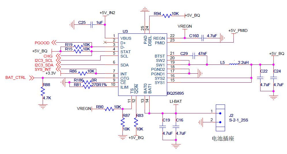

我的客户现在正在使用 BQ25895。 输入为5V、输出为4.2V 电池。 充电电流为1.5A。 但系统将在没有电池的情况下重新启动、您有什么建议吗?
请帮您检查寄存器配置吗?

    弗兰克、
    EN_ILIM 引脚接通。   无论 IINLIM 设置是否为2.0A、ILIM 引脚上的电阻器都会限制输入电流。  每个 ILIM 电阻器的输入电流是否足以为系统供电?
    您能否提供全套寄存器?
    你(们)好
    其他寄存器为默认值。
    原理图如下。 谢谢你。
    弗兰克、
    如果 OTG 未被使用、PMID 上的最小电容为8.2uF、如果被使用、最小电容为40uF。 SYS 上的最小电容为20uF。
    当系统重新启动时、充电器是处于主机模式还是独立模式? 添加最小电容后、您的客户能否在系统掉电前后提供显示 VBUS、IBUS、VSYS 和 IBAT 的示波器截图?

    我们需要下面的另一个问题。 当 USB 为4.5V 时、当电池充满电时、电流限制配置为2A。 I2C 电流限制更改为0.5A。(我们没有更改它、因此它本身也发生了变化)。 请帮您检查原因。 系统需要0.7A、因此电池放电0.2A。
    我们还执行另一项测试:当充电进行时、我们移除 USB 并重新插入、电流限制也变为0.5A。 请帮您检查原因。
    谢谢你。
    BR
    弗兰克
    弗兰克、
    当 VBUS 电压为4.5V 时、VINDPM 环路或最大占空比将降低输入电流、以防止 VBUS 进一步折叠、但 IINLIM 寄存器不应自动更改。
    当 D+悬空且 D-上拉为高电平时、我不知道 D+/D-例程将如何设置输入电流限制。 可能会将其设置为500mA。 我将在实验室中检查。 对于最高输入电流限制设置、D+应短接至 D-。

    弗兰克、
    在 D-上拉为高电平且 D+悬空的情况下、INLIM 设置为在我的 EVM 上电时为500mA。
