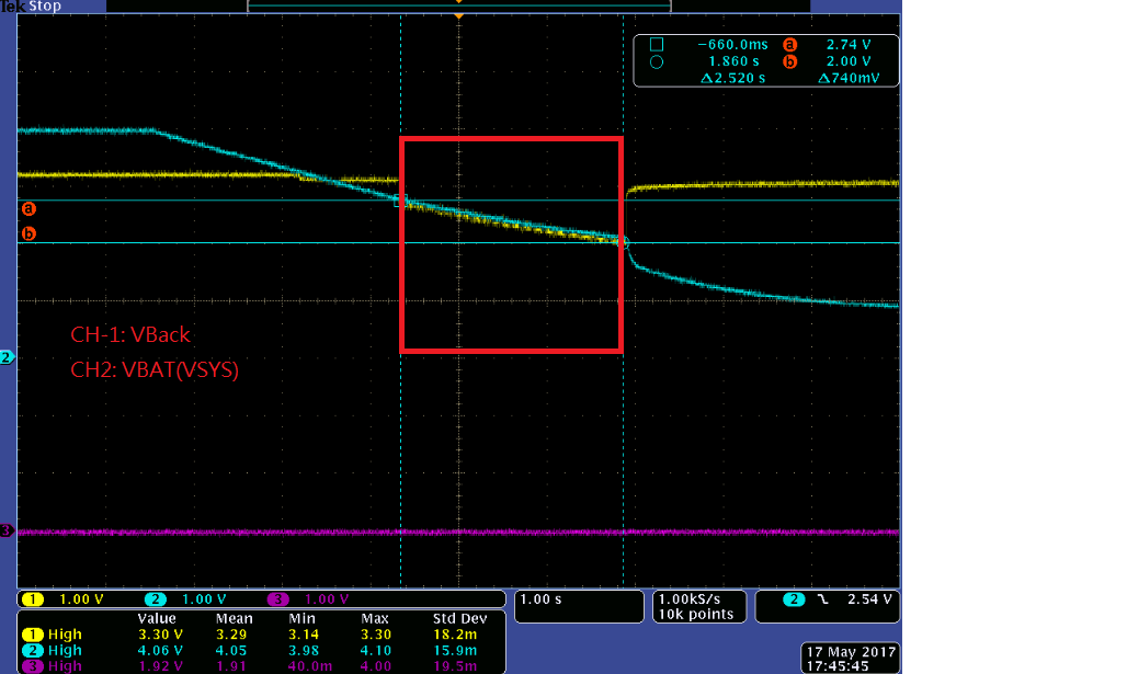

如所附图片所示、在  VBAT=2.0V 期间、移除电池" Vback " basic 会跟随 VBAT 下降、然后重新启动
I CHECK:BATRemoval=低电平; VBATMIN_LO 设置为2.75V
我的问题是:
1.此波形是否正确?(VBAT 移除 VBACK 跟随下降)
2. VBAT < VBATMIN ,TWL6030进入备用模式。 对吧?
3.红色方框,TWL6030什么类型模式?
Steven

    Vbackup 上是否安装了电池? 如果是、串联电阻是多少? 如果它具有较高的串联电阻、它可能会解释它最初下降然后弹回的原因。

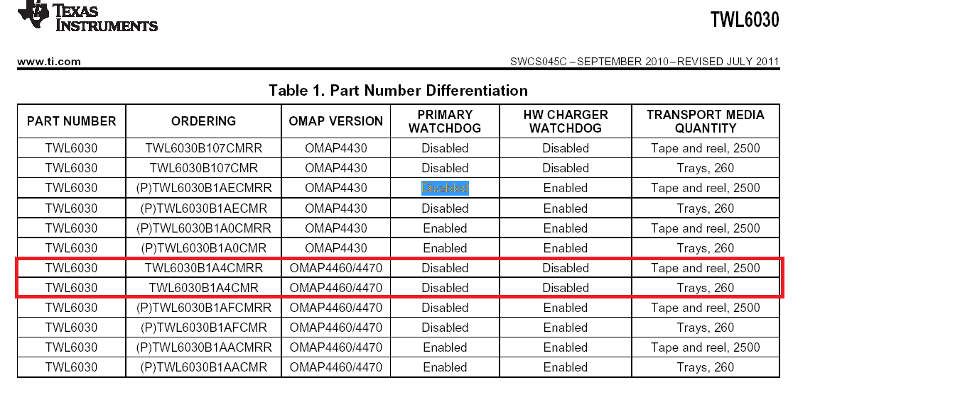

    您使用的是 TWL6030的 OTP 版本? 例如 TWL6030B1A3。
    数据表中的图9和图10显示了各种状态、但我看不到什么是 VUPR 和 VPOR 的清晰指示。
    我认为 TWL6032上的充电器与 TWL6030上的充电器几乎相同、并且它的数据表的图4-3中有一个更好的图表。
    尊敬的先生:
    我使用 TWL6030B1B4CMR 与 TWL6030B1A4CMRR 有何不同?
    Steven
