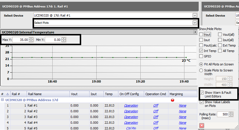

Fusion 软件的系统监视器(7.5.11)中未显示内部温度。
UCD90320是否具有内部温度传感器、或者软件是否未正确显示该传感器?
    感谢您指出这一点。 UCD90320具有内部温度范围。 我们将处理这个问题。 同时、请选择外部温度作为权变措施。

    实际上、这不是 GUI 错误、而是设置问题。 默认情况下、内部温度范围默认为0°C 至5°C。 请按照以下快照更改最大限制、以便正确绘制温度。
