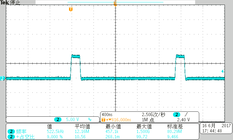

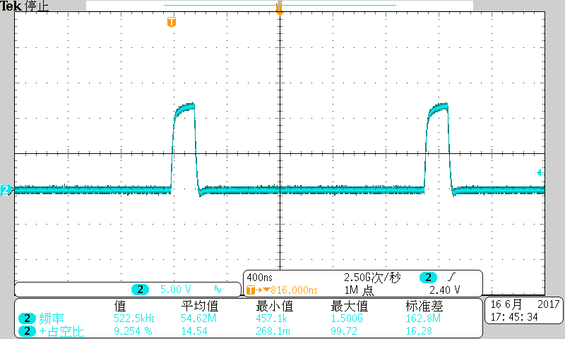

我已选择 UCC21520作为我的驱动芯片。 但该芯片的输出波形不是正常的方波。 波形顶部有一个斜坡。
图片如下所示。 前一个 pic 是输入波形、后一个 pic 是 输出波形。  原因是什么?
如果您需要了解更多详细信息、可以告诉您。

    非常感谢您提供的信息。 下面我有几点意见:
    1.我能知道负载电容吗? 它真的很大吗?
    UCC21520 输出级中的上拉电路具有并联的 PMOS 和 NMOS。 请参阅数据表 UCC21520的第22页。 NMOS 仅在上升沿的大部分时间短暂导通。 当 OUT 接近 VDD 时、NMOS 关断、具有稍大电阻器的 PMOS 将保持导通状态以保持输出高电平、这就是您看到该波形的原因。 但它看起来并不是平方图、但它根本不会影响开关损耗。
    3.当 UCC21520驱动大负载时,第15页中有一个示例波形。
    如果您有任何疑问、请告诉我。
    Wei
    您好、Wei、
    感谢你的答复。
    根据晶体管的数据表、负载电容(功率晶体管的 Ciss)为3600pF。 您的回答非常有用、让我更 深入地了解这一现象。 因此、根据您的回复、我认为在该应用中无关紧要。
    约克
    您好、约克、
    没问题。 是的、当然、这在您的应用中无关紧要。
    Wei
