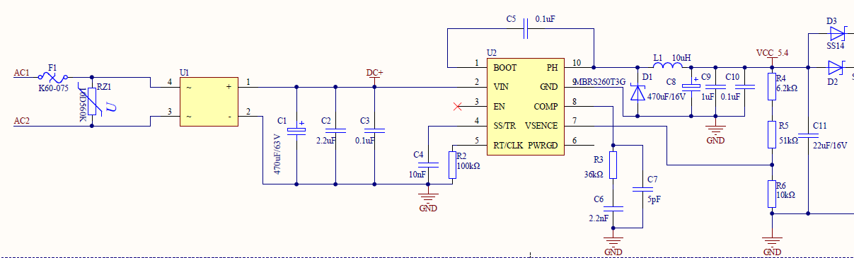

器件型号:TPS54160
我使用了 TPS54160设计电源、输入电压 AC12-24V、整流器滤波器直流电压约40V (考虑电网电压波动+ 20%)、输出电压5.4V、输出电流0.1-0.3A。
问题1:具有使能和欠压锁定功能的 PIN3芯片、由于输出功率范围较宽、分压电阻器不好用、为了简化电路、使引脚悬空、此应用是否存在风险?
0.0216Ω 2:将 TPS54160开关频率调整为1.1MHz、电感 L1选择10uH (功率电感器 MS127-100mt 5.4A (Isat)-μ H)、滤波电容器选择470uF 电解电容器和22uF 陶瓷电容器。 该选择参数的 Chip PIN4和 PIN8是否合适? 例如以下 SCH R3、C7、C6、C4、R2。
我有三个有关电源稳定性的问题、请帮我检查。
1) 1)芯片裕度是否大于45°?
2) 2)带宽增益是否小于110Mhz?
3) 3)增益裕度是否小于-10dB?
    谁能帮助我回答这个问题、非常感谢~

    尊敬的 Yang:

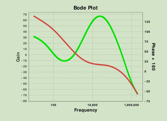

    我使用了 Webench TPS54160波特图仿真、如附件中的报告、请帮助我检查。
    关于波特图的两份报告有何不同、
    是否适合使用这些参数设计的电路
    谢谢~
    此设计是否由 Webench 生成?
    就在曲线中、交叉频率远低于10kHz、可能是几 kHz。 它是非常低的交叉频率。 相补角约为40度、小于45度。 增益裕度相当高。
    应调整补偿、使其在较高频率下跨越0dB 线、理想情况下在相位曲线的峰值附近。

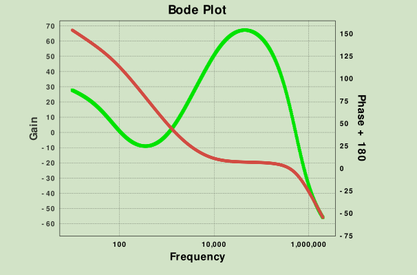

    尊敬的 Yang:
    是,这是由 Webench 设计的。
    但,我更改了一些参数,、然后仿真报告如下。
    请帮助确认此用途是否存在问题?
    e2e.ti.com/.../TPS54160_5F00_webench_5F00_esim.pdf
    设计中出现低穿越频率的原因是输出电容为470uF。 我也运行了 TPS54160 Webench 设计。 建议的 Cout 为47uF。 Cout 的上限为235uF。 如果首选使用大量 Cout、您能否将输出电容降低到220uF 并再次运行 Webench 仿真。
