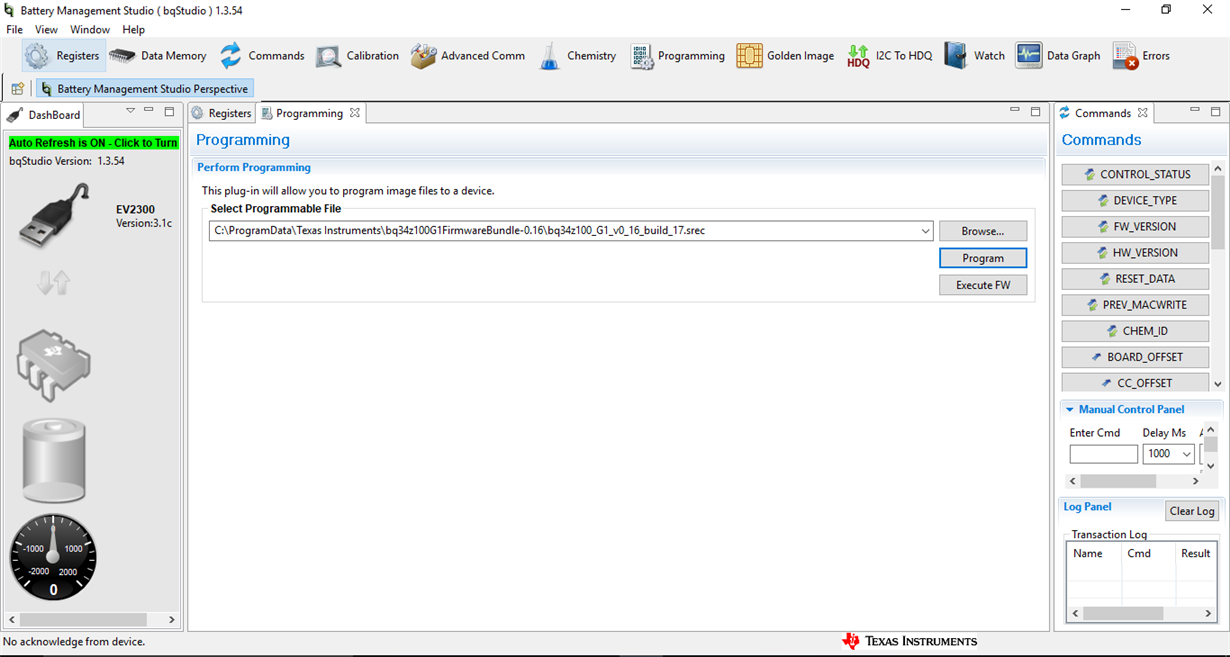

我使用 bq34z100evm 和 EV2300进行电池电量监测。
当我将此 EVM、EV2300与 PC 连接并运行 bqstudio 时、我会看到附加窗口。
什么是问题以及如何解决?
请帮帮我。

    你(们)好
    连接的窗口在哪里? 您是否已上传?

    您好、Terry、
    我按以下方式连接了 EVM。 6节串联锂离子电池。 跳线配置如下:
    J1 =已连接
    J2 = 32V
    J3= C
    J4=开路
    J5=>5V、>5V
    J6 =外部
    J7=通过电缆与 EV2300连接
    PC<<USB cable<<EV2300<<4 wire cable (I2C)<<EVM
    请进一步协助。
    你(们)好
    您可以尝试断开 J1并使 J3保持断开状态、然后查看其是否正常工作。
    你(们)好
    但它仍然不能处理上述更改。
    EVM 或 EV2300是否可能无法正常工作?
    如何测试其工作情况?
    尝试检查您的 REG25引脚是否为2.5V。
    在 Windows 7上运行 bqstudio 设置时、也尝试"以管理员身份运行"。
    如果无法正常工作、则 EV2300可能存在一些固件问题、可能需要更新固件、我建议使用
    EV2400。
