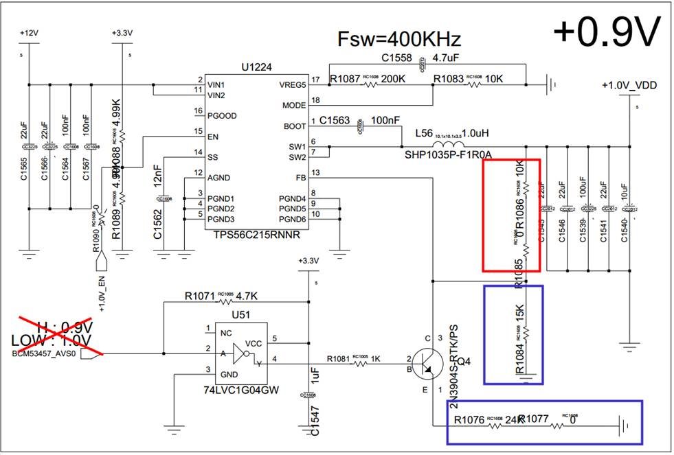

我想使用下面的 TI TPS56C215RNNR 原理图。
 它的工作方式与预期不同、因此询问是否应更改电阻以外的其他器件。
1) 1)设置
-默认输出电压为1.0V、当通过添加 TR 打开/关闭 FB 电阻器使 CM53457_AVS0信号变为低电平时、可将输出电压设计为0.9V。
电阻值:R1086:15K、R1085:0、R1084:30K、R1076:80K、R1077:0
2)运行
- BCM53457_AVS0信号为高电平:0.91V
- BCM53457_AVS0信号为低电平:无输出

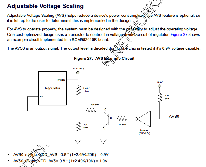

请参阅以下原理图和指南。

    您好 TS;
     当 BCM53457_AVS0信号为低电平时、您可以帮助检查 FB 电压。  我怀疑 FB 上的某些电压高于内部0.6V、这使内部开关无 PWM 输出。
