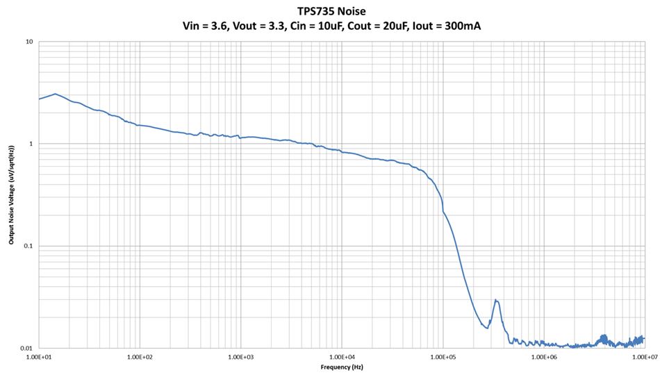

1)我习惯于看到频谱噪声密度图,并想比较它与 LP5912的噪声性能。  TI 是否有 TPS73501的图、或者是否有方法转换数据以进行橙色与橙色的比较。
2)第9.2.2.1节建议使用较小的电阻器来最大限度地降低噪声、但有一个关于2uA 电流的注释、即大于1.7Meg 的电阻器。  该注释是否只是为了说明如果您使用小于1.7Meg 的器件、您的性能将优于固定版本? 也就是说、这并不意味着使用1.7Meg 网络、是吗?
3)同样在9.2.2.1中、数据表规定最大建议电容为10nF。  这是指 CNR 电容器还是输出电容器? 第9.2.1.1节提到使用大于2uF 的电容器。
4)第9.2.1.2节需要 CFF 来实现稳定性。  对于反馈网络= 250k、CFF 为3pF-1nF。  我计划使用大约10千欧姆的网络。 CFF 范围如何变化?  它只是可扩展吗?
    尊敬的 John:
    下面是 TPS735的噪声曲线图:
    2uA 分压器电流是可调版本性能与固定版本性能匹配的参考点。  分压器电流不需要2uA。
    建议的最大 CNR 电容器为10nF;但是、请注意、TPS735的可调节版本没有 NR 引脚。  最小 Cout 仍然为2uF。
