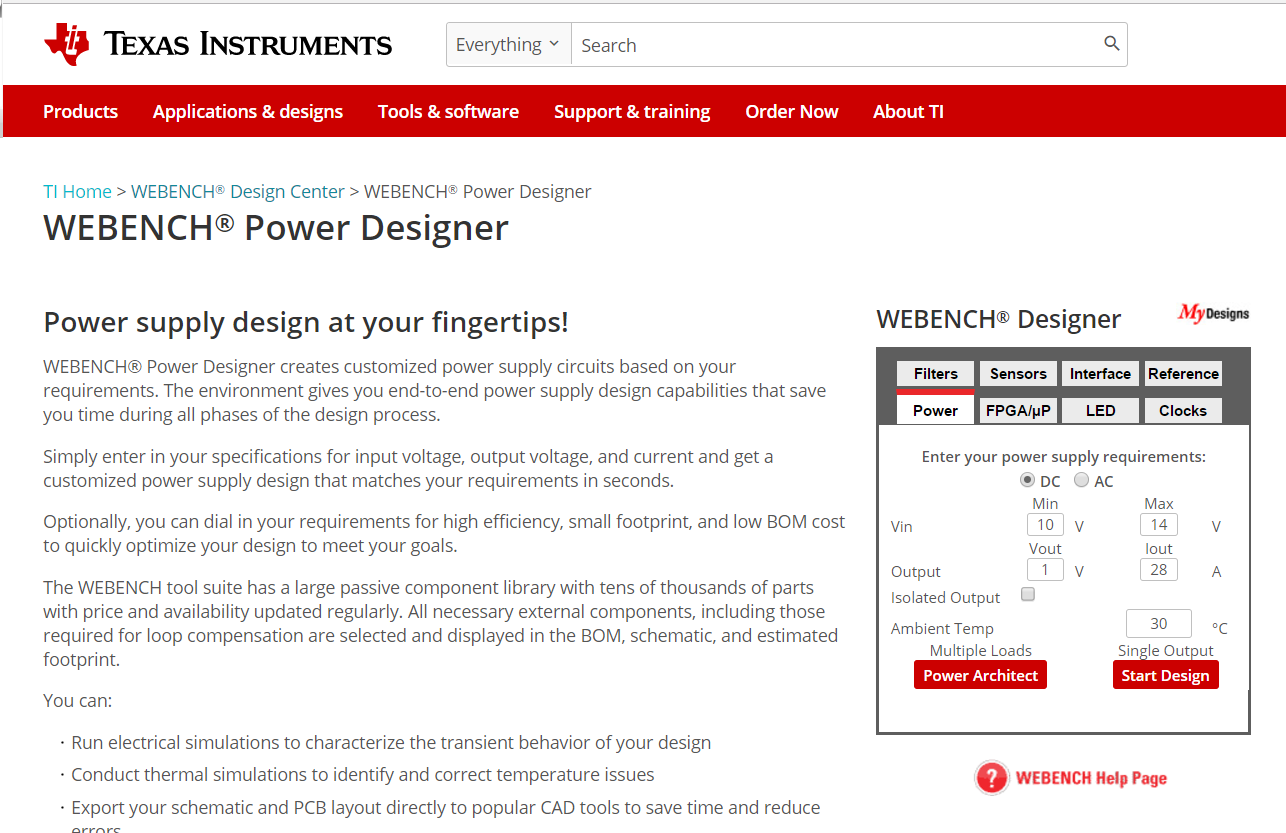

我计划使用 TPS53355稳压器为 KeyStone II 器件生成可变内核智能反射电压。
磁芯需要最大28A 的电流
内核电压范围:0.8V 至1.1V
使用的 DAC:LM10011。
输入电压:12V。
当我尝试在 WEBENCH 中打开这个稳压器时、它给出了一个错误:对于这些设计输入、运行的开关频率将低于这个器件支持的最小值。
因此、请告诉我是否可以使用该器件。 如果没有、请建议使用最适合我要求的任何其他器件。
提前感谢。
Madhu。
    你(们)好
    我使用 WEBENCH 来设计这个 IC、它运行良好。 我想您可以再试一次。
    首先、按如下方式设置 Vin、Vout、Iout 的值、 然后单击"Start Design"、选择"Compare all parts types"、然后选择 TPS53355。 它将显示您需要的内容。

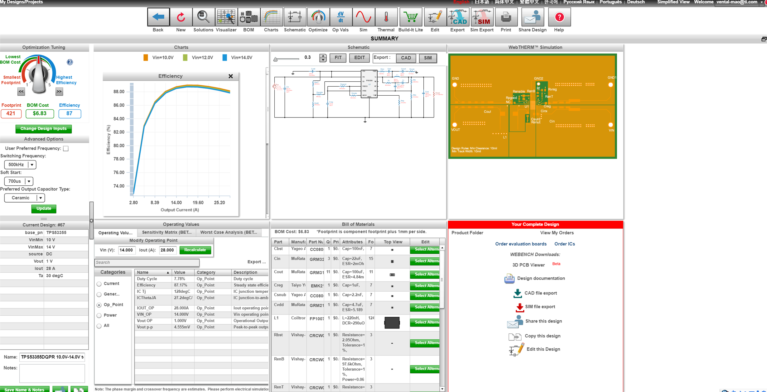

    感谢您的回复。
    仅当我将环境温度更改为70°C 时、才会得到误差。 我是否可以知道为什么在该温度下会出现此误差?
    Madhu。
    是否有人可以回答上述问题?
    提前感谢。
    Madhu。
    当您在70C (环境)下工作时、该器件的温度可能会超过150C (采用 EVM 布局)、因此 Webench 无法提供参考设计。
    因此,如果您想降低温度,Webench 建议降低开关频率,但该部件不能在250kHz 以下工作。
    您也可以添加风扇来冷却 IC
    您可以在您的环境温度中看到该器件的数据表中的图32。 谢谢!
