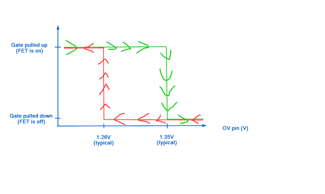

    您好、Tsukui、
    过压比较器具有90mV 的迟滞。 如果 OV 引脚上的电压超过1.35V、则栅极被拉低、FET 关断。 FET 保持关断状态、直到 OV 引脚上的电压达到和/或低于1.26V。 在该电压(1.26V 或以下)下、FET 将再次开始导通。
    Vov_h = 1.35V (典型值)
    Vov_l = 1.26V (典型值)
    我希望这对我有所帮助:-)

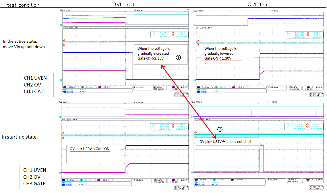

    能否 检查所附文件?
    e2e.ti.com/.../TPS2493.xlsx
    我有两个客户的问题。
    ・启动时、阈值是否正确?
    ・ 在  启动条件下 OV 阈值减去迟滞吗?
    客户希望了解启动和启动后的阈值差异。
    请给我建议。
    Yusuke /日本地区
    您好、Yusuke -San、
    感谢您提供波形。 启动期间和启动后的 OV 阈值之间没有差异。 对于这两种情况、阈值保持不变。 我查看了波形、OV 看起来运行正常(OV 阈值在数据表中 EC 表的容差范围内)。
    OV 阈值的工作方式是、当电压高于1.31-1.39V 时、器件将关断(栅极拉低)(请查看下面的数据表规格)。 器件将保持关闭状态、直到 OV 引脚上的电压降低70mV-110mV。 发生这种情况后、OV 阈值恢复到1.31-1.39V 阈值。 启动和启动后的情况是相同的(两种状态之间的 OV 引脚行为不应存在差异)。

    2) 2)能否告诉我如何在以下内部电路中添加迟滞?
    内部电路中已经内置了迟滞。 该迟滞比较器 的作用类似于施密特 触发器。 请查看以下图片、了解该迟滞 比较器的 工作原理:
    我希望这对我有所帮助:-)

    但是、有一个点与客户的波形相矛盾。
    请检查当天发送的客户波形。
    根据您的解释、① Ω 和② Ω 的阈值应相同。
    40mV 的・Ω 波动是由迟滞变化引起的。
    我的理解是否正确?
    ・请解释为什么它将在1.30V 电压下重新启动。
    Yusuke /日本地区
     您好、Yusuke -San、
    我曾与 IC 设计人员交谈、我们相信我们知道这里的问题。 在启动期间、OV 引脚需要在已知状态启动才能使迟滞正常工作。 这意味着、在启动期间、电压应<=1.26V (栅极打开)或>=1.35V (栅极关闭)。
    如果电压处于中间位置、则迟滞比较器处于未知状态。 这就是在 OV 引脚上施加1.31V 电压时器件关闭的原因。
    请让客户在 OV 引脚上施加1.26V 或更低电压、以便启动事件每次都能正常工作。 我希望这对我有所帮助:-)
