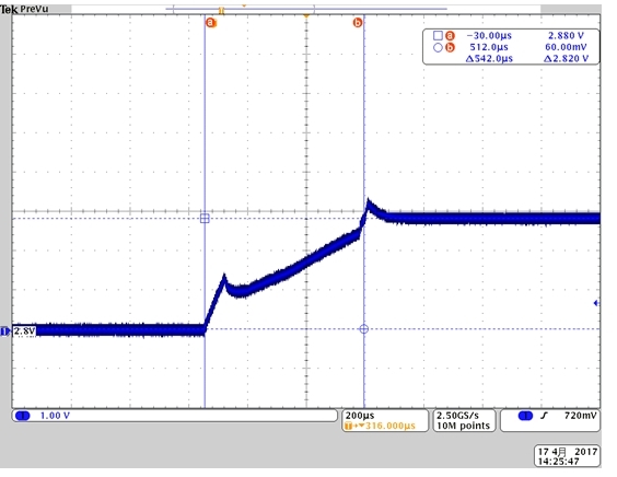

我们的客户正在使用 i.MAX6评估 TPS659114。
http://www.tij.co.jp/jp/lit/ug/swcu181c/swcu181c.pdf
它们在 LDO5启动时在输出端找到未知波形。
(配置)
(观察到的波形)
有一些过冲。 这是正常的吗?
如果无负载条件、过冲消失。
然而、即使输入电容器增加并且输出电容器减少、过冲也仍然保持不变。
如果过冲是正常的、那么 i.MAX6是否存在该问题?

    我已将您的问题分配给 TPS65911专家、他很快就会回来。 您能不能告诉我们 LDO 导通期间存在多少负载。

    但是您已在以下文档中确认了与 i.MAX6的配置(连接)。 您是否曾在该电路板上看到过这种行为?
    我们的客户发现与 i.MAX6连接时的波形与您的电路板相同。
    对于 TPS659114、该行为是否没有问题?

    VDD_HIGH_IN 的绝对最大值为3.6V、该过冲看起来不会超过该值。
    VDD_HIGH_IN 最终会调节 VDD_HIGH_CAP、因此电容和后续负载也会导致该电流。
