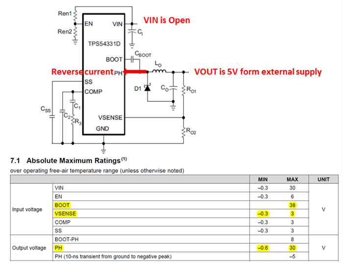

我们的客户希望了解在没有输入电压的情况下向输出端提供外部电压(5V)时的行为。
我担心可能会出现一点反向电流。
但是,我知道,此设备不能被5V 损坏,因为它低于“绝对最大额定值”。
我的理解是否不正确?
如果没有、如果您有任何疑虑、请告诉我们吗?
Kanemaru
    您好、Kanemaru、
    是的、可以向输出电压添加外部电源、并且不会损坏器件。 但正如您所说的、存在反向电流、Vin 引脚将具有耦合电压。
