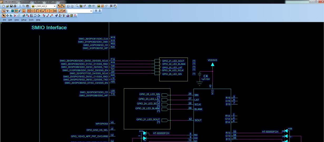

我对 TLC5954 LED 驱动器通信有疑问。
目前我使用的是 A12A20 CPU、愿意与 LED 驱动器通信、如下图所示。
我的问题是、当我使用上面的 SMIO 接口来执行 LED 驱动器线路时、是否存在任何问题。
我还想知道 TLC5954的基本通信接口。
终端
    有人可以回答我的问题吗? 我仍在等待 TI 的回复。
    我可以说 TI 的 TLC5954不支持 SMIO 接口、但请告诉我 TLC5954的基本通信接口。

    您好、TS、
    我不熟悉 A12A20 CPU、也没有找到有关 SMIO 接口的足够信息。
    从图中可以将 SMIO 连接到 GPIO。 如果它们可以被用作 GPIO、则不会出现问题。
    您还可以查看数据表图24。 数据写入和 OUTXn 开启或关闭时序图、如果 SMIO 能够正确生成这些信号、则没关系。
