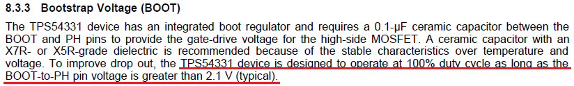

是否可以向 BOOT 引脚施加外部电压(VOUT+2.5V 等)以确保 BOOT-PH 电压为2.1V?
问题的背景是我客户 的系统要求如下、 在这种情况下无法确保 BOOT-PH 电压为2.1V (典型值)。
*输入电压=4.2V、输出电压=3.3V /输出电流=2.5A (最大值)

    请参阅应用手册 SLVA547A、它也适用于 TPS54331。
    BRS、
