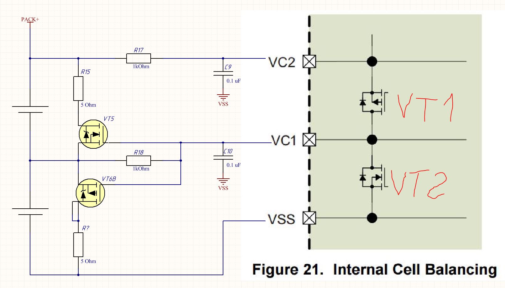

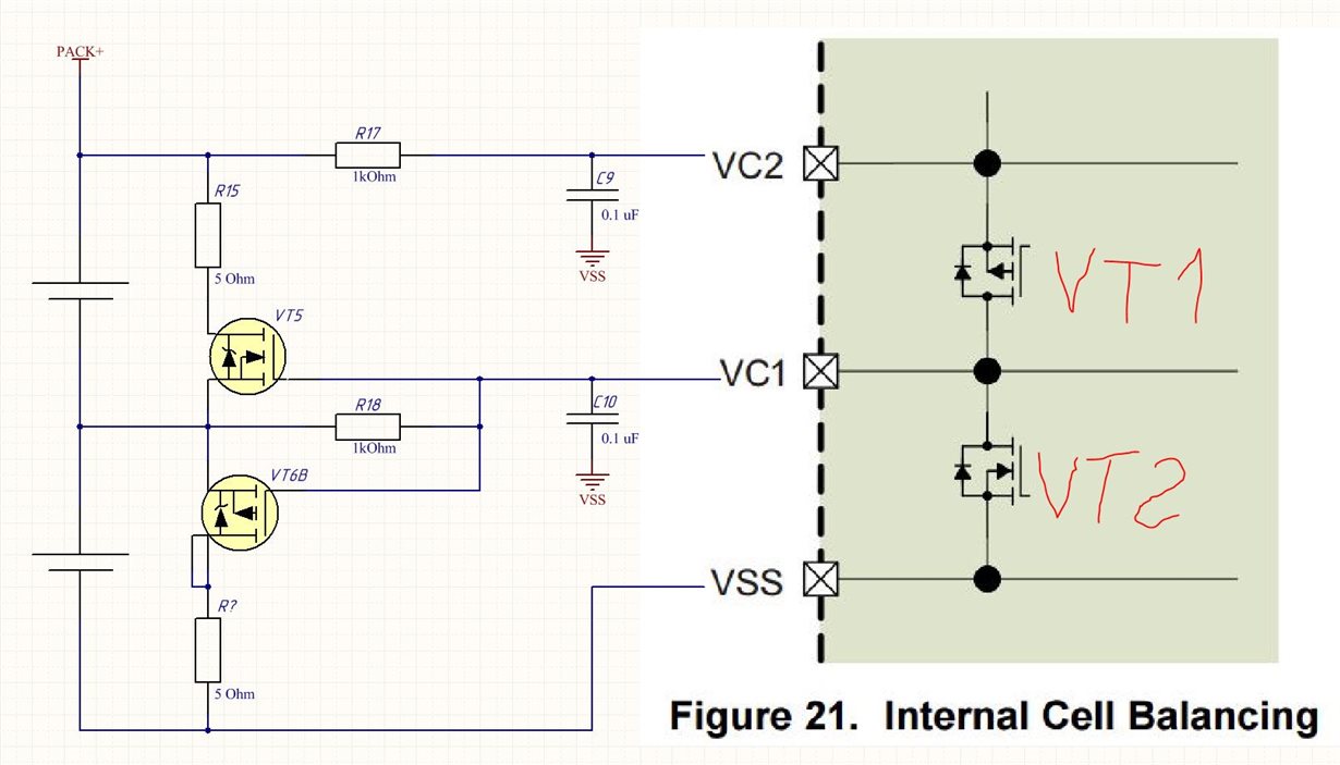

在我的原理图中、我使用充电器 bq24600、充电电流为3A、燃气包 bq78z100用于电池平衡。
bq78z100的数据表 Ω" kΩ 100k Ω 和1k Ω 之间的有效电池平衡串联输入电阻器"
问题是 RVC1和 RVC2对于该充电电流太大。
bq78z100是否在外部 FET 上具有 BQ29200等外部电池平衡方案?
还是可以使用小于100欧姆的 RVC1?
感谢您的回答。
    此方案是否正确?
    我不确定、因为 VT2是否开路、VC1 -> 0V
    您好、Vladislav、
    虽然我建议将 R17和 R18减小到更低的值、但电路应该正常工作。 有关更先进的 bq40z50-R1上的电池平衡以及每 mAh 平衡时间计算公式,请参阅随附的 pdf。 另外、请参阅 bq78z100技术参考手册的电池平衡部分。
    e2e.ti.com/.../8357.bq40z50-external-cell-balancing.pdf
