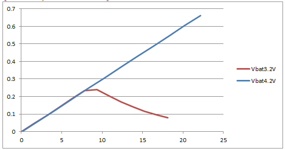

我的客户正在评估 bq25700A 的 PSYS 功能、但  在 Vbat=3.2V 时、他看到了非线性特性。
他增加 了 VSYS 电流(系统负载) 以获取数据、在这种情况下不应用 VBUS (输入源)。
X 轴:电池功率[W] *电池电压[V] x 电池放电电流[A]
Y 轴:PSYS 电压[V]
bq25700A 的正常功能吗?
雅丽塔/日本地区
    PSYS 上升后、VSRN (充电器侧的电池电压)低于此单节电池应用的预充电阈值。 当电池电压过低时、PSYS 会下降。
    您是否会检查 VSRN 电压并使电池电压保持足够高 以使 VSRN 高于预充电器阈值?

    您好、Wang-San、
    当 PSYS 下降时、我的客户确认 VSRN=3.075V。
    数据表显示 Vbatlv_fall 为2.8V (典型值)、因此我相信这不是您所说的条件。
    我可以再提出一些意见吗?
    此外、哪个数据表页面描述了以下功能?
    >当电池电压过低时,PSYS 会下降。
    感谢您的支持。
    雅丽塔
    现在、我检查了我们的评估数据、找到了与您相同的结果。 正如您说过的、VBAT_FALL 为2.8V。 我们正在尝试找到适合此 PSYS 测试的数字。

    这是预期的。 我正在尝试确认3V 是此 PSYS 功能的最小电池电压及其容差。
