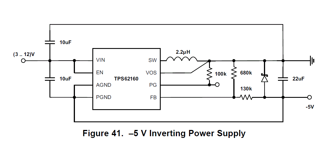

请告诉我 TPS62160的内部结构。
散热焊盘和 GND 引脚(AGND 和 PGND)是否内部连接?

    我不理解这个问题。 它们必须全部连接到 PCB 上、就在 IC 的正下方。 因此、它们是否在内部连接在一起无关紧要。

    我们的客户 计划使用反相电路、 如图41中的数据表所示。
    它们将 GND 引脚(AGND 引脚和 PGND 引脚)连接至-5V、并将散热焊盘连接至电路板上的 GND。
    客户 已在状态中检查了操作。
    在这种情况下 、GND 和散热焊盘之间的连接是否存在问题?
    YUto Sakai
    啊、这是一个更清楚的问题。 谢谢你。
    是的、它们应该将散热焊盘连接至与 AGND/PGND 引脚相同的电位。
    尊敬的克里斯-圣:
    如果散热焊盘和 AGND/PGND 引脚在器件内部连接、我认为客户电路中会发生短路。
    是否有一个将 AGND/PGND 引脚连接到-5V 并将散热焊盘连接到电路板上的 GND 的位置?
    YUto Sakai
    不建议这样做。 根据 D/S、散热焊盘需要连接到 AGND
    这3个连接在 IC 内部未短接、但必须全部通过 PCB 连接到 GND。
