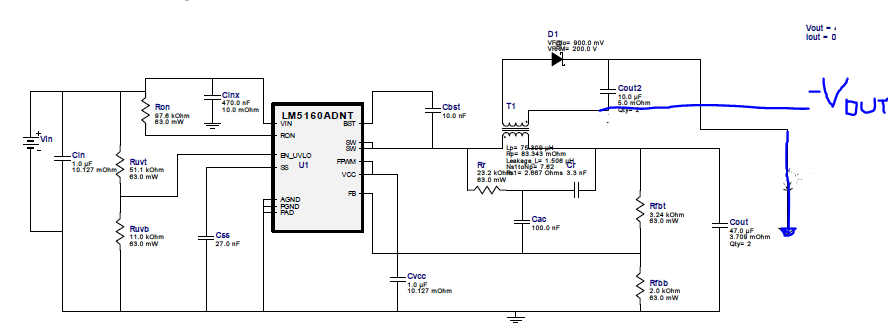

正在寻找12V 至-40V/0.3A 的隔离式转换器
    您好 Eli、
    您需要哪种级别的功能隔离?
    最小负载也是多少?
    隔离:1.5kV。
    最小负载:您确实定义了。 我预计150mW
    您好 Eli、
    我喜欢使用 TI 的 Webench Designer 提出想法。
    由于这是一个隔离式输出、因此您可以将其连接为正或负。
    输入电压为12V、输出电压为40V/0.3A、隔离式输出可提供14种设计。
    隔离式40V 输出可连接为负输出。
    随附了使用 LM5160A 的设计报告。
    变压器被称为"定制"、但您可以找到一些现成的器件、这些器件可从其中一家主要变压器供应商处获得。
    我欢迎你的评论。
