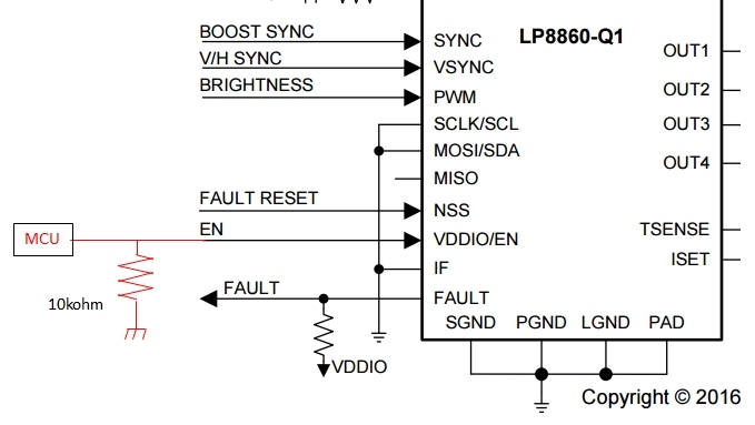

我们的客户正在评估 LP8860-Q1。 当下拉电阻器连接到 EN 引脚时、它们会发现 EN 引脚的一些泄漏电流。
(大约为130uA。)
在其配置中、VDDIO/EN 引脚通过下拉电阻器接地、还连接到 MCU (连接到 GPIO 引脚以通过使能信号进行控制)。
在由启动的 MCU 进行控制之前、他们希望禁用 LP8860。 这就是它们将下拉电阻器(10kohm)连接到 EN 引脚的原因。
但是、EN 引脚的电压超过阈值电压的泄漏电流、LP8860在由 MCU 控制之前运行。
我们应该将下拉电阻器的值设置多少?

    我们的工程师一直到星期二才上班、然后回复、只是为了澄清、130uA 流过10k 电阻器并超过 EN 引脚的阈值吗? 您有连接图吗? 谢谢、

    这是连接图。
    即使移除了 MCU、也会有相同的泄漏电流通过下拉电阻器。
    我们需要如何设置下拉电阻器。

    我认为 LP8860的 FAULT 引脚上拉至 VDD、而不是 EN/VDDIO。
    LP8860具有内部 ESD 结构、可在 FAULT 和 EN/VDDIO 之间形成体二极管、因此、如果 FAULT 引脚上拉至 VDD、当 VDD 变为高电平时、EN/VDDIO 将被拉高、具体取决于上拉电阻。 如果您无法将故障上拉更改为 PCB 上的 EN/VDDIO、则需要使用较小的下拉电阻器值来降低 EN/VDDIO 电平、即使泄漏电流较高也是如此。 3.3k 欧姆 电阻将导致~200uA 的泄漏、但它将足够低、使 EN/VDDIO 处于低电平。
