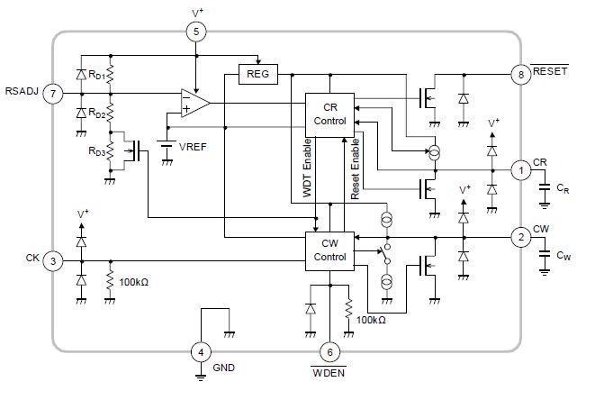

您能推荐这个备选方案吗? 替代 NJU7291RB1-03-T (TE1)的解决方案?

    您好 Leonard、
    谁可以帮助解决此请求? 客户希望知道要更换的类似功能芯片选项。
    SHH
    您好 Leonard、
    我看到了方框图。 它看起来像是复位 IC。 如果是复位 IC、您能否推荐合适的解决方案来替换该 IC?
    SHH
    是的、这很有帮助、因为该系列中有多个器件。 以下是基本特性:
    功能
    • 电源电压范围(V+=2.5V 至7.0V)
    • 复位电压(VRL =±1.0%)
    • 可通过外部电阻器调节复位电压
    • 输出延迟保持时间和看门狗定时器复位时间设置比率= 30:1
    • 独立可配置的看门狗定时器监控时间
    • 可独立配置的停止看门狗计时器功能
    请给我一点帮助、让合适的团队参与进来。
    ~Leonard
    所有、
    感谢您提供所需的功能、因为这样我们就能更轻松地找到合适的器件。 请参阅 TPS385x 系列(TPS3850、TPS3851、TPS3852)。 这些器件之间的细微差异是可编程复位延迟与固定复位延迟以及窗口看门狗与常规看门狗。 请看一下、让我知道您的想法。 谢谢!
