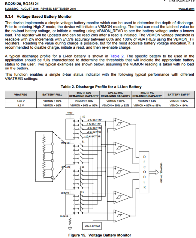

我们将 BQ25703用作充电器/电池监控器、但想知道我们是否还可以检索电池充电状态(剩余电量百分比%)或以某种方式将其用作电量监测计。
我们希望避免使用电压/电流消耗计算充电状态、因为这需要占用更多的处理器资源。
这是可行的吗?
    约书亚、您好!
    bq25703不具有报告 SOC 的功能、但我们还有其他功能。
    bq25120充电器具有电池监控引脚、可使用以下方法估算 SOC。
    我们还提供 bq27220和 bq27426等经济高效的监测计、可轻松添加到您的设计中。
