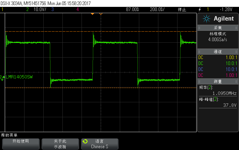

   我在测试 LMR14050时发现 SW 节点的电压过高、请参阅下图:

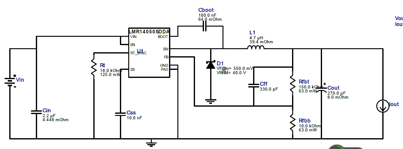

原理图:
请提供一些关于如何降低过压和欠压的建议。

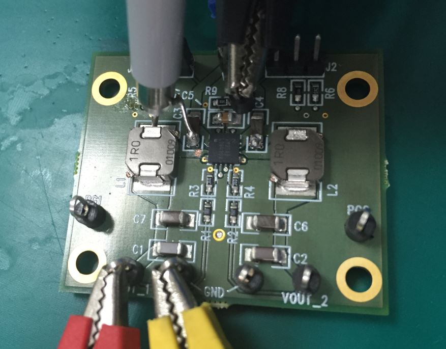

      我已经修订了 LMR14050Q1 EVM 上的组件、请参阅随附的 file.e2e.ti.com/.../snvu468.pdf

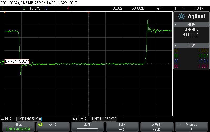

    我将 探针放在 SW 节点上、将示波器接地置于二极管阳极,上、然后测试波形;
    请参见图片:

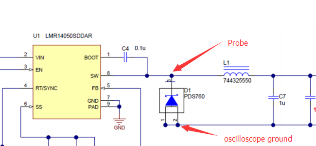

    我的意思是、您是否使用如下所示的小环路进行测试? 它在另一个电路板上进行了测试、但也测量了 SW 电压。  请尝试  使示波器 GND--二极管阳极---- SW--探针环路尽可能小。
    文森特
    尊敬的 Vincent:
        我 根据您的方法再次进行了测试、我发现它确实有所改进。

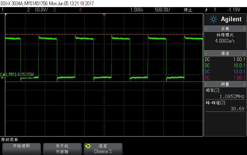

       我发现 EVM 和我的设计之间存在一些差异。 EVM 中使用了二极管 B540C-13F 、我的设计中使用了 SS54。 过冲是不同的、请参见图片:
       图片1:LMR14050-SW、带 B540C-13F
    图片-2 LMR14050-SW、带 SS54。
     如果我要使用 SS54?、是否有任何参数需要更改

    我检查 SS54和 B540C 参数、 很奇怪 会导致 SW 振铃产生如此大的差异、因为它们 的 CT 参数相似。
    如果您需要减少 振铃、我 建议添加 RC 缓冲器-您可以尝试5欧姆、820p。
    但是 、很明显、我还建议相互更改二极管、 以重新测量 SW 振铃、 以查看这两个板之间是否存在其他差异。谢谢。
    文森特
