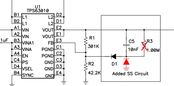

我们的客户正在考虑外部软启动。 我参考以下文档和帖子。 然后、我建议向客户添加外部软启动电路。
http://www.tij.co.jp/jp/lit/an/slva553/slva553.pdf
关于放电、由于输出精度的原因、他们不想添加放电电阻器。  并且在 C5 (SS 电路电容)和接地之间添加了一个二极管。(请参阅以下内容)
您认为上述配置应该起什么作用?

    你(们)好
    这就是我所提出的。
    本志本
    感谢您发帖。 我忘了说 TPS63070是 TPS63060的更新版本、它具有更宽的输入电压范围、更高的效率、更多功能、更高的输出电流、更小的尺寸、 等等 请将其用于新设计。
    您的 SS 电路可以正常工作。 确保并对其进行测试、以确保性能可接受。 D2也应使用低泄漏二极管、因为从 FB 到 GND 的任何泄漏都会产生一个采用 C5的高通滤波器。 因此、任何噪声或纹波都会通过 D1耦合到 FB 中。
    通过为 R1/R2选择较小的电阻器值、可以减少对 R3/D1输出电压的影响。
