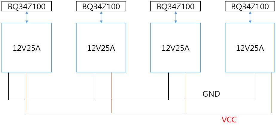

我需要能够测量锂离子电池(12V100Ah)状态(Volatege、SoC)的 IC。
我发现 BQ34Z100可以测量锂离子电池的状态。
但它可以测量到29AH。
因此、我将按照下图对电池(12V100AH)进行分压。
1.我是否可以按下图所示应用 BQ34Z100?
请重新映射 IC 或方法 、如果无法应用、则可以测量锂离子电池(12V100Ah)的状态(Volatege、SoC)、如下图所示。
我真的很迫切地需要这种技术、但我不知道这一点...
    您好、JAE、
    我跑过这一步、认为您可能感兴趣。  有一个很好的应用手册描述了这一应用。  但无需将电池分为25Ah。  它使用软件扩展来测量容量。
    请参阅以下链接。
    http://www.ti.com/lit/an/slua760/slua760.pdf
    祝您好运、希望这对您有所帮助!
