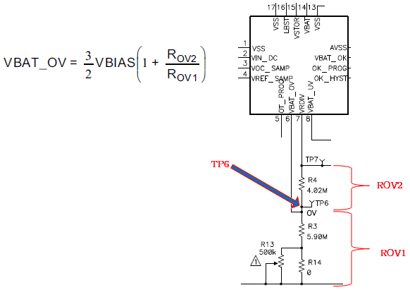

    我仍然对这个 PM 模块还有其他问题、我想验证一下。 它们如下:
    问题1:
    我可以在 TP6处测量 VBAT_OV 吗?
    问题2:
    对于 OV 调节、它通过以下公式进行控制、那么、我是否可以知道 VBIAS 电压是多少?
    我看到了"bq25504_Design_help_V1_2.xlsx" Excel 文件。 在该文件中、VBIAS 用作1.25V。
    我提出的原因是、昨天我对 R14 (0欧姆电阻器)进行了去焊、并为 R13添加了500k 可变电阻器。 那么、现在、我的(ROV2 = R4)和我的(ROV1 = R3 + R13)。 即使我调节可变电阻器 R13值、VBAT_OV 似乎仅停留在1.36V。 我在 TP6处测量 VBAT_OV。 我还确保 R13电阻器桥臂正确连接到 GND 和 R3的一侧。 因此、我不确定为什么 VBAT_OV 不会移动。 是因为 VBIAS 过低、还是缺少什么?
    谢谢你。
    LB、
    Q1:是的、您可以在 TP6处测量 VBAT_OV 基准阈值。
    Q2:VBIAS 通常为1.25V、并且在器件内部。 您在 TP6上看到的是1.36V 电压吗? 您需要记住、这是 VRDIV 引脚的分压电压。 该电压用于与内部 VBIAS 基准电压进行比较。 根据比较、IC 将设置 VBAT_OV 电压、这也是 VSTOR 和 VBAT 将调节到的电压。
    因此、如果您要测量 VBAT_OV 电压而不是基准阈值、请测量 VSTOR。
    -Joe
