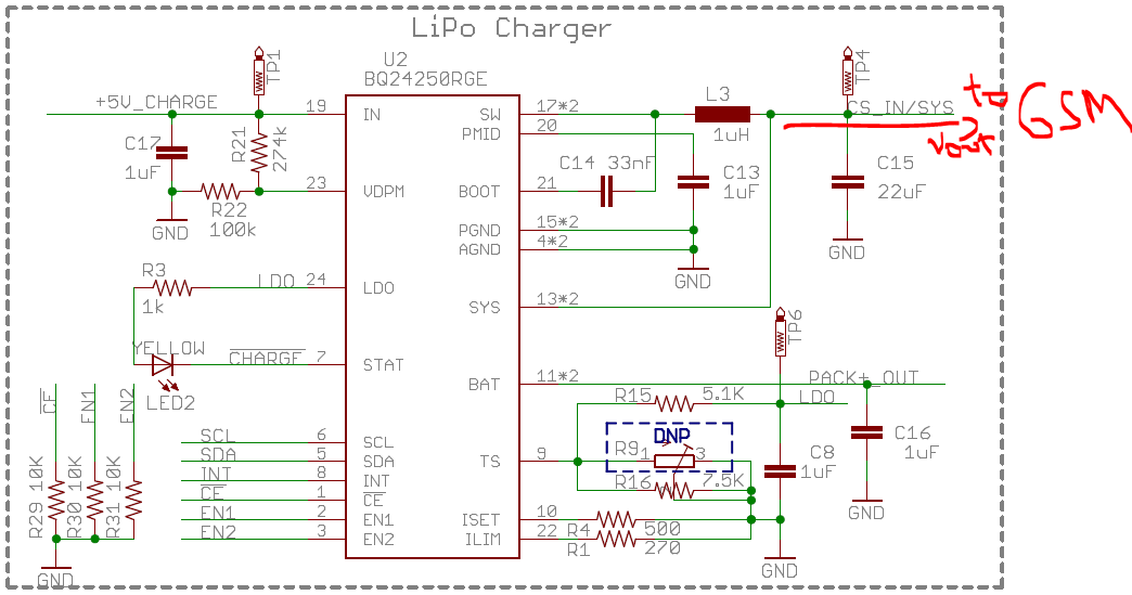

我们的 GSM 模块需要3.8伏和2A 电流脉冲。
我们要将 BQ24250用作电池充电器、我们要检查是否可以使用 BQ24250的 SW 输出为 GSM 模块供电。
如果可能、 请告诉我们如何 计算 BQ24250上的 V sys 负载(系统负载电压)以获得3.8V?
海他们。
    Haithem、
    与 TI 的所有 PowerPath 充电器一样、V (SYS) = MINSYS 或 VBAT 的更高值。  当电池为低电平时、SYS=VMINSYS =3.52V。  作为电池充电器、SYS 上升至用户可选的电池稳压电压、缺省值为4.2V。
    如果您在 SYS 之后需要一个固定的3.8V/2A 电压、我建议添加诸如由 SYS 供电的 TPS63020的降压/升压 DC/DC 转换器。
    因此、我了解断开 USB/或 Vin 时 Vout sys 等于 V bat。 对吗?
    请注意、GSM 模块在该计数电流小于400mA 后、仅请求启动2A 的脉冲。 正常电源电压介于3.4和4.5V 之间时、典型值为3v8。
    请查看此帖子: e2e.ti.com/.../602505
    我想使用 BQ24250更改 BQ24195、以避免使用 I2C 接口。 请告诉我是否有可能?
    非常感谢你的帮助。
