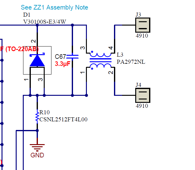

我希望跟踪 热电发电机(TEG)的最大功率。(VoC=17V I=200mA)输出通过电子负载。连接
,我   直接连接了热电发电机(TEG)与电子负载。I 更改  了电子负载的电阻值(__LW_AT__它在恒定电阻 模式),下工作、发现 TEG 的最大输出功率为2.42W,电阻值约为40Ω。Ω
然后,我使用 SM72445EVM 的输入连接了 TEG。EVM 的输出连接 了电子负载。 当电子负载以 恒 压 模式工作时,EVM 在负载电压低于7V 之前无法进入 MPPT 模式。在 MPPT 模式下、负载功率快速变化,并且只能接近 1.05W; 当电子负载在 恒 阻 模式下工作时、EVM 在负载 电阻约为20Ω Ω 之前不能采用 MPPT 模式。负载无法接近理想功率。我想知道为什么,Ω 以及如何使用此 EVM?
感谢你的帮助。 这个项目对我来说非常重要
王淑宏
    您的意思是使用小于3W 的功率运行300W EVM 吗? 您必须将电流电阻器值向上调节很多以获得合理的信号幅度、否则由于分辨率限制、它将无法正常工作。
    感谢你的答复。根据你的答复,我想知道:
    1、如何缩放电流电阻值?我已将  EVM)中输出(R10的电流电阻器从0.004Ω Ω 更改为0.2Ω,Ω、但是 该 EVM 仍然无法正常工作。
    2、我将使用 恒压源 来模拟 热电发电机((TEG)作为输入源, 它是否合理?我 的同事认为   恒压源的输出电流可能会增加、以使其输出 电压 保持恒定,有什么作用 您会想到?
