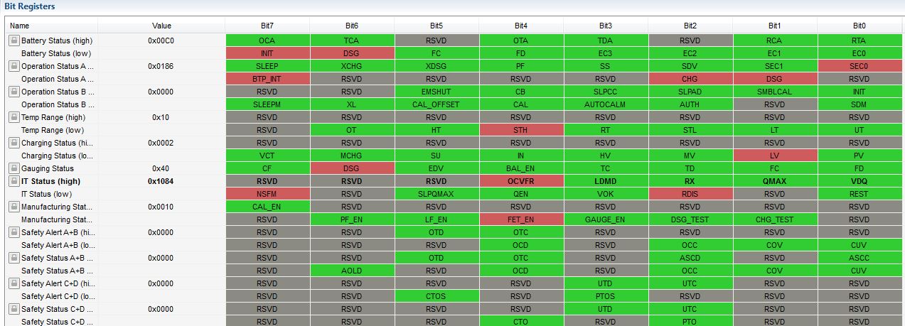

我在1安培下放电了1.5小时、它会说100%有任何建议吗?
是2S 配置
    尊敬的 Sonny:
    请按照以下链接中的应用手册运行学习周期。 如果不对您的化学 ID 进行编程并运行学习包、监测计报告的结果可能不可靠。
    www.ti.com/.../getliterature.tsp
    Onyx
    这是我针对第一块板执行的第二块板、运行良好、我认为我可以在第二块板上载数据存储器并保持运行。 我是否需要为所有这些人做学习曲线?
    我看到的一件事是容量为0。 甚至在我的设计容量为3300时也是如此
    如果您的板运行良好、请从其中提取 srec 并在未运行的板上对 srec 进行编程、然后它将开始正常运行。
