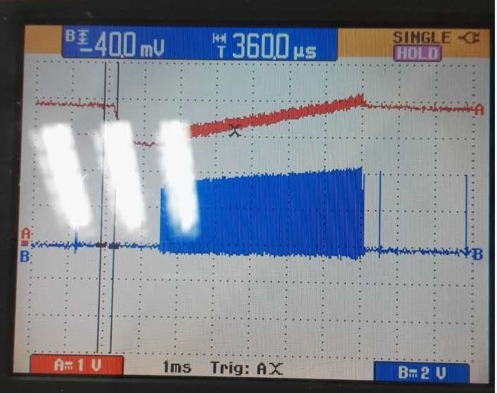

你(们)好
对 UCC28910有一些疑问,非常感谢您的帮助。
请描述
1、我使用 UCC28910输入220V AC,、输出为4.2V,以下信息处理
2、输出负载用于 MCU 模块,通常情况下、电流为30mA,,μ A、但当 RF-ZigBee 模块工作时、电流高达100mA
3 μ A 当电流为30mA 至100mA 时、、电压具有4.2V 至3V 的短降。 测试如下、红色是输出电压,蓝色是 Vs
问题:
1、压降的原因?
2 μ A 我、),、当电流为30mA 时、UCC28910在 DCM (__LW_AT__上工作、当电流为100mA 时、正常模式()工作。
     ?DCM 更改为正常模式的时间?会影响时间
    什么是传输函数模型?
非常感谢

    Ucc28910是一款 DCM 控制器、在所有条件下均可在 TM/DCM 中运行。
    作为常规调试参考、请在此处查看我们的 PSR 控制器调试指南 :www.ti.com/.../slua783.pdf
    如果可以、您能否在变压器连接中包含更完整的原理图?
    您提到的一个信号是 Vs。如果您是 Vs、请不要直接探测 Vs。 它对噪声和电容滤波非常敏感、即使是来自示波器探针、也会影响转换器性能。 最好根据该信息测量辅助绕组信号。 请务必提供该测量值、以便我们可以查看开关性能。
