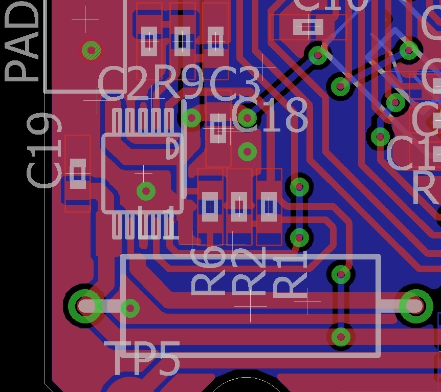

尊敬的 Sirs:
我目前正在使用 TI 的 CC2544开发远程控制。 为其供电、我使用单节 AAA 电池和 TPS61013DGS 获得2.5V 电压。2.5V 时的功耗不应高于30mA。
问题在于、当输入电压高于1.1V 时、输出降至1.8V。 低于1.1V 时、输出保持2.47V 的恒定值。电路非常简单、我遵循了数据表中提供的示例:
有什么建议吗?
    为何选择此旧器件? 有许多简单的解决方案,如 TPS61220、TPS61070。
    您还可以分享您的 PCB 布局吗?
    感谢你的答复。 选择 TPS61013没有特殊原因、我只是不知道它是一个旧器件。
    以下是相应器件的布局:
    BTW、与 TPS61016相同的原理图/布局(固定输出电压为3.3V)。
    更换 TPS61013可以解决该问题。
    明白了。 如果您有机会修改布局、 请将 C18靠近 IC 引脚4和引脚5放置、并通过短而强的布线方式进行连接。
