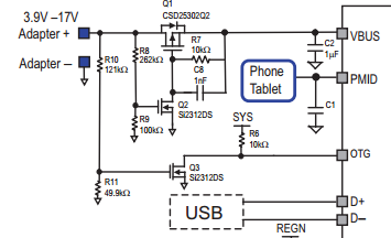

 我们的产品使用 BQ24195、但我无法理解 BQ24195上 VBUS 和 PMID 引脚之间的关系。
数据表。
1、PMID 可用于移动电源模式、如果使用电池、此模式将生成5.1V 电压。
2、PMID 和 VBUS 之间有一个二极管、这意味着电流可以通过 VBUS 到达 PMID。
如果 VBUS 上的电压大于5V、是否会发生变化以损坏连接到 PMID 进行充电的器件。
或者、在使用 PMID 为最多只能承受5V 电压的器件充电时、VBUS 不应高于5V 的设计规则?
希望大家都能解答我的问题、
提前感谢。
    在将 bq24195用于移动电源应用时、需要注意以下几点:
    • OTG 模式和电池充电不能同时启用。 当启用 OTG 模式以在 PMID 上提供5V 输出时、转换器以升压模式运行。
    • 如果 VBUS 大于 BAT+VSLEEP、OTG 将被禁用。
    • 此外、只要 VBUS 被施加、VBUS 上还有额外的电路来将 OTG 引脚拉至低电平。
    您确实提出了一个好的问题、即如果外设连接在 PMID 上、它必须承受该应用所期望的 VBUS 的整个工作范围。 如果用户连接了错误的适配器、比如说9V、PMID 将看到9V。 必须采取预防措施以确保 PMID 上连接的外设只能看到正确的电压、例如、在 PMID 上添加额外的电路来钳制电压。
    希望这对您有所帮助。
