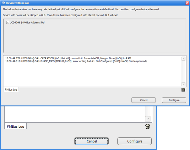

我们使用 UCD9248设计了一个系统、并尝试使用 Fusion Design Online PC 软件和 USB GPIO 适配器。
设备本身附带结构硬编码默认值(状态 CMD 0x80:=> 0x24)。

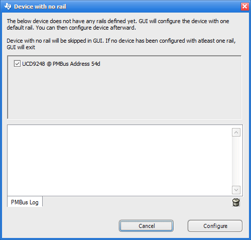

在首次启动时、器件被成功识别、但通过 Fusion 进行自动配置时需要执行第一个简单电源轨#1失败。
我们使用 I2C SMB 调试通过0xD2 0x01000000命令手动配置 PHASE_INFO。 之后、软件启动
GUI。
应修复此自动配置错误(如果是)。

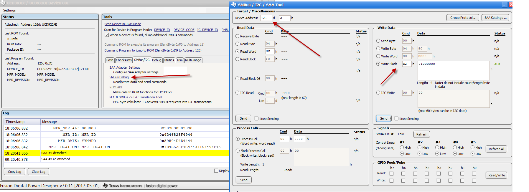

    确认这是 GUI 中的错误。 它将在下一个版本中修复。 对任何不便表示歉意。 同时、解决方法是使用低级 GUI 工具(UCD3XXX/9xxx 器件 GUI 工具)编写具有单页配置(值= 0x01000000)的 PHASE_INFO (0xD2): 该工具可从开始菜单->所有程序->德州仪器(TI)-> Fusion Digital Power Designer ->器件 GUI -> UCD3XXX/9xxx 器件 GUI 启动、然后选择 SMBus/I2C 选项卡;单击 SMBus Debug 链接以打开"SMBus/I2C/SAA 工具"。 确保输入正确的器件地址(请参阅屏幕截图)、
