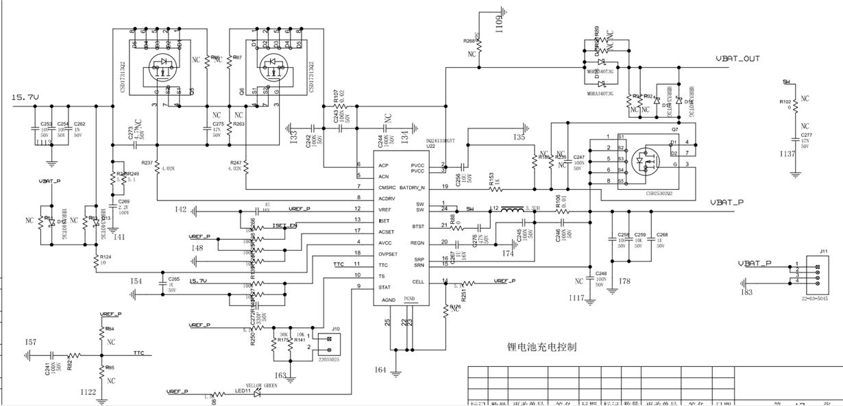

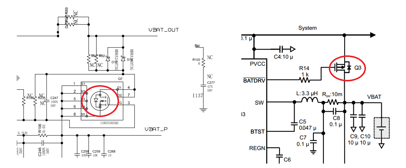

您好的团队:
您能否告诉我、我们是否可以在 Q3添加更多 MOSFET? Q1+Q2这样的器件、以避免电池放电、直到 BATDRV 控制。  谢谢。
    尊敬的 Derek:
    请告诉我们、您在 Q3添加更多 MOSFET 的目的是什么?
    Ann Lien
    尊敬的 Ann:
     电池电压将通过体二极管输出。 两 个 MOS、如 Q1 和 Q2、以避免这种情况。  客户不喜欢。
    那么、您对此有什么想法吗? 谢谢。

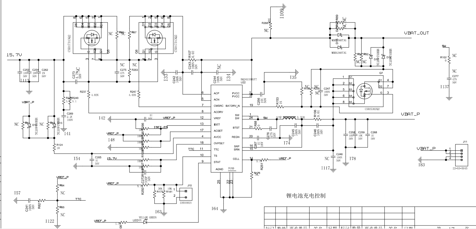

    尊敬的 Ann:
    原理图是否正常?

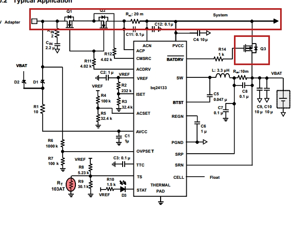

    尊敬的 Derek:
    只有短时间电流会流经体二极管。 这对客户来说真的很重要吗?
    如果客户使用此设计、则系统将在移除适配器后断电(无需接通正向体二极管以维持系统功率)。 这将是您应该考虑的最重要的事情。

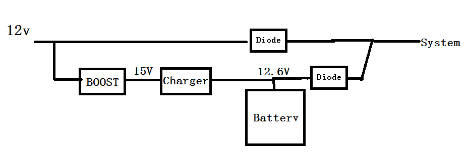

    尊敬的 Ann:
    这是行业应用、与消费者不同。
    这是它们的应用程序块。  他们希望电池永远不会为系统供电、直到断开12V 电源。 无需电源路径。
    尊敬的 Ann:
    因此、这就是 BQ24133设计类似这样的原因。
    另外一个问题是,我们为什么要移除两个输入 MOSFET,充电器不会为电流充电? 请解释一下。 谢谢。
    尊敬的 Derek:
    如果客户不需要电源路径。 您可以将 VBAT 短接至 ORing 二极管、让 ORing 二极管成为电源选择器。
    要移除输入 MOSFET、您将 ACFET 和 RBFET 短路并旁路、并使 ACDRV 和 CMSRC 保持悬空、对吧?

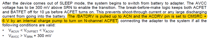

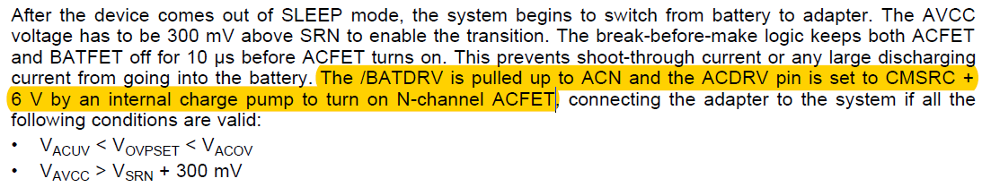

    您可以将 CMSRC 连接到 ACP 吗? 在充电使能条件下、ACFET 需要开启。 它可能与 CMSRC 悬空相关、无法将 ACDRV 驱动至 CMSRC+6V 电平以打开 ACFET (内部逻辑)。
    您可以检查不充电条件(如数据表第9.3.9节所示)、以查看是否有其他原因导致充电禁用。
    Ann Lien
    尊敬的 Ann:
    只需与您进行双次核对即可。
    直接更改 MOSFET 对于应用来说是可以的吗? 谢谢。
    尊敬的 Derek:
    正如我在前面的帖子中提到的、由于电池无法在 BATFET 开启之前通过体二极管支持系统、因此在将适配器切换至电池时系统将关闭。 如果客户可能承担此风险、则您可以继续讨论此设计。 我们仍然建议您使用我们的典型设计。

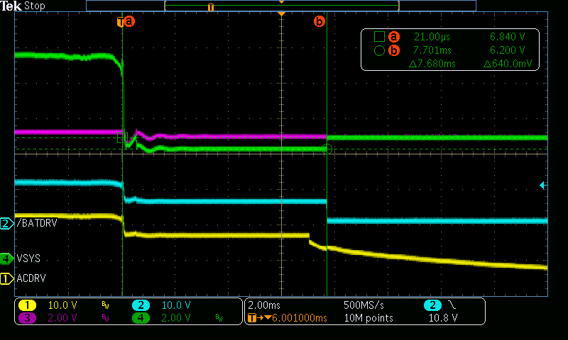

    尊敬的 Ann:
    您能否告诉我从适配器移除到 BATFET 接通的延迟时间是多少?

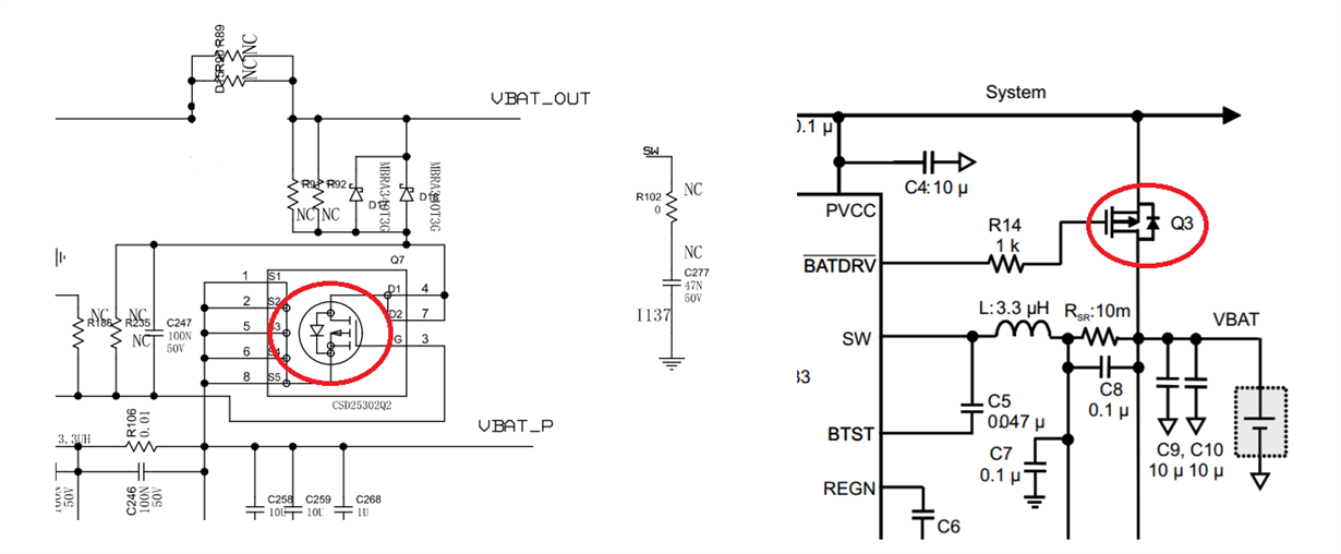

    尊敬的 Derek:
    对于内部电路、先断后合逻辑为10us、以保持 ACFET 和 BATFET 关闭。 但它取决于 MOSFET Qg、驱动能力、布局等不同的影响 我使用 bq24133 EVM (未修改)捕获了一个波形、显示了从适配器移除到电池电源的整个时间系统为7.68ms。 紫色波形为 VBAT。 您可以观察到、当我移除适配器时、/BATDRV 开始拉低。 电池供电系统通过体二极管的时间周期约为90%。 您可以根据我们的 EVM 设计和该波形估算时间段。
