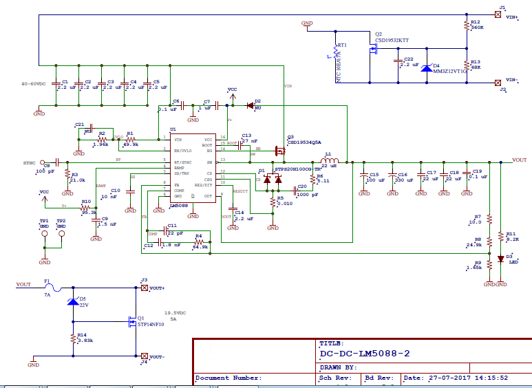

尊敬的所有人:
我的一位客户正在研究基于 LM5088-2器件的直流/直流转换器、适用于48V 至12V、5A 应用 和48V 至19.5V、5A 应用、
他们使用不同的负载测试电路板、正是输入纹波让我们感到担忧。 他们还尝试了一些输入修改、以减少输入纹波。 它们按照布局布线
评估板。 请查找以下测试结果 以供您参考。 那么、他们还可以尝试进一步降低输入纹波的其他方面吗?

注意:随附原理图以供实物参考。

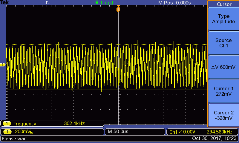

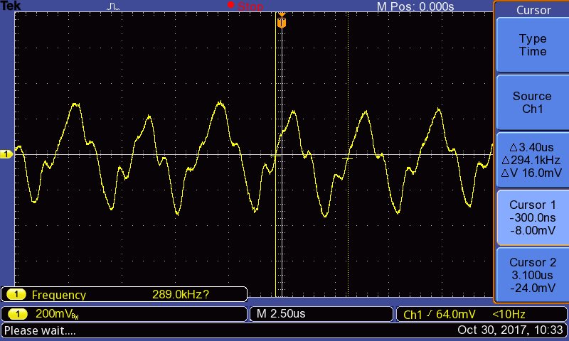

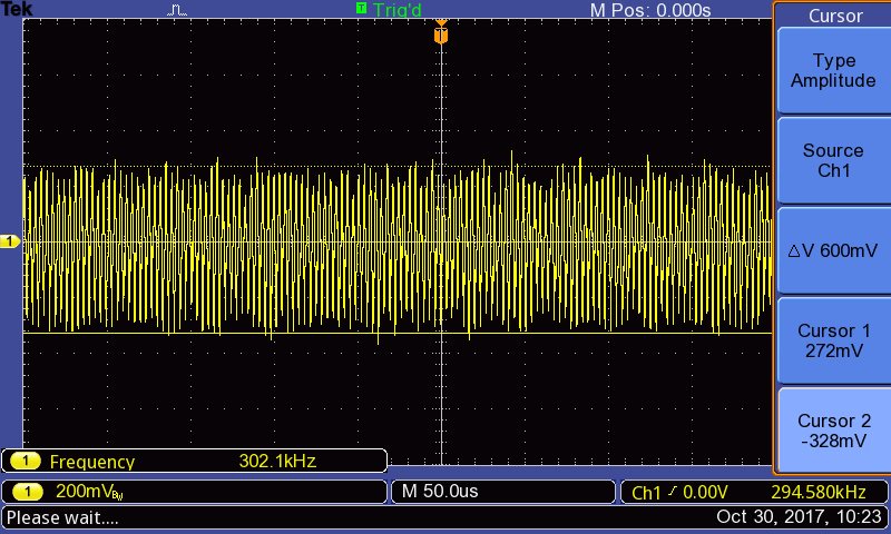

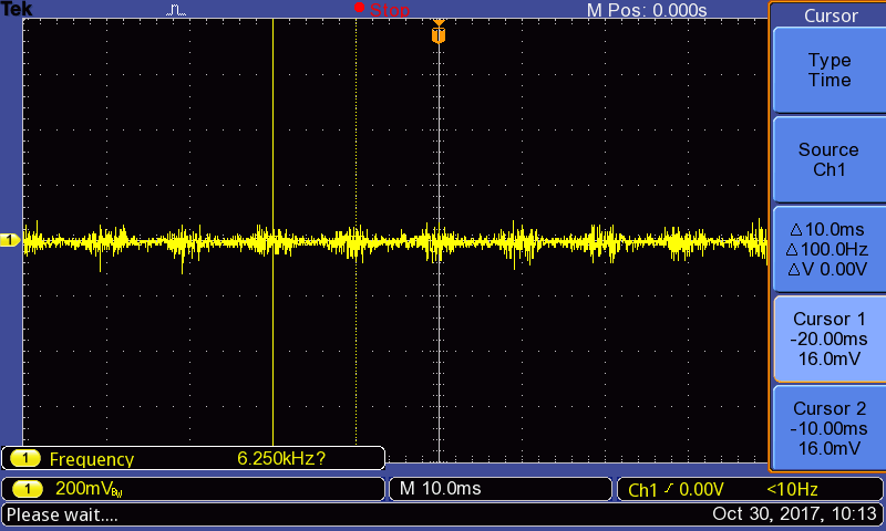

     您关心的是实际的"纹波"还是"开关噪声"?  您能否发布一些波形?
    主席先生,
    请查看随附的 C1两端输入端子在空载和满载条件下产生的纹波屏幕截图。
    波形
    无负载1
    无负载2
    满负载1
    满负载2
    Rgds、
    Aravind。
    看起来非常像普通纹波。 您可以通过增大输入电容来减小它。
