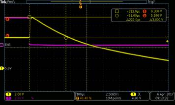

我的客户使用 LM2670-adj 从28V 输入生成5.6V 输出。  他们注意到、当他们禁用器件时、输出电压瞬间跳至~9V、这会导致下游电路出现问题:
他们发现、在 EN 引脚上放置一个0.1uF 电容器会减慢压摆率、尖峰消失。
为什么会出现该尖峰、除了向使能线路添加电容器之外、还有什么方法可以消除该尖峰?

    Dan、您好!
    系统关闭时是否存在负载?
    此外、当 EN 线为低电平时、它们是否具有开关节点波形?
    -Arief
    我们在过去偶尔经历过这种行为。  我们发现 EN 信号上的滤波器由1k 电阻器和47nF 电容器组成
    应足以减缓 EN 输入端的下降沿。  一个快速边沿会破坏这个器件的内部控制电路。  此外、任何负振铃都会开启
    EN 信号将中断稳压器的运行。
