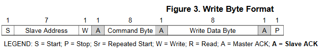

你好。  我正在进行一个项目、在该项目中、我将使用 PMBus 接口来控制直流/直流转换器。  我之前已经实施过 I2C 很多次、但这是我第一次使用 PMBus。  在尝试熟悉 I2C 和 PMBus 之间的差异时、我找到了此应用报告:
SPRABJ6
但是、我认为我发现了一个错误。  具体来说、我指 的是"写入字节"部分和第3页的图3。  我认为第二个从器件地址之后的读取/写入位应该为'W'、而不是'R'。  现在的显示方式与图2中显示的读取字节格式相同。  在我看来、主器件在写入字节之前应立即向第二个从器件地址附加一个读取位、这也是没有意义的。
那么、这是一个错误、还是 我在这里误解了某个东西?
此外、该应用报告专为 TMS320F2803x 系列 MCU 编写、但我在项目中使用的是 TM4C123GH6PM。  我假设除了不同的引脚分配和可能不同的 SFR 名称之外、本应用报告中描述的方法对于我的 MCU 仍然有效。  如果不正确、请告诉我。
提前感谢您提供的任何帮助。
    是的、这对我来说似乎是个错误。  它还具有重复起始值、不应在写入字节中。  它看起来更像是一个读取字节序列。

    这是校正。 我们将在下一版应用手册中进行此更正。
    曼诺伊
    谢谢、Manoj!
