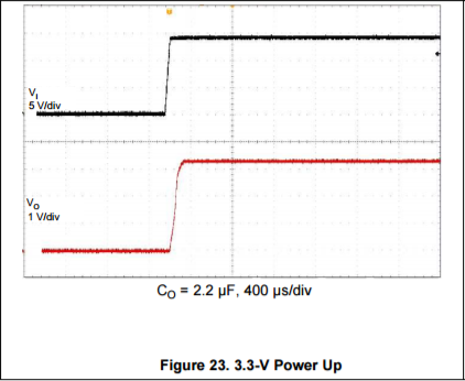

我想确认 TPS7B6933-Q1的加电时序。
TPS7B6933-Q1的数据表具有以下说明。
在初始上电期间、稳压器整合了软启动功能、用于控制流经导通元件和输出电容的初始电流。
问题1.
此软启动会使输出开始多长时间?
例如、1ms?
Harukawa
    Harukawa 您好、
    查看数据表中的启动曲线、可以看到软启动时间大约为100-150us。
    标记
    Mark Sellers-San
    感谢您的回答。
    我会向客户回答这个问题。
