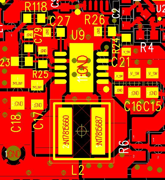

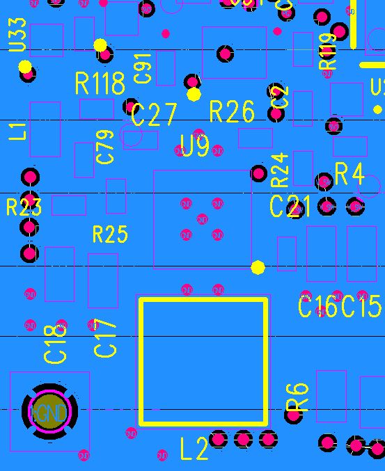

我们目前正在使用 TPS63060开发电路板。
我们为系统其余部分提供了锂离子电池(典型值为3.7V)输入和3.3V 输出。

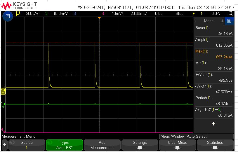

当我们的系统处于"睡眠模式"时、与待机模式相比、我们观察到一些高电流峰值。 负载消耗的电流约为30uA。
这些峰值大约每20ms 发生一次。
该问题在 PWM 模式下消失、但静态电流对于我们的应用来说太高。
请参阅下面的屏幕截图、了解原理图/布局/测量结果。
原理图:(电路其余部分的3V3_OUT 轨上连接了大约15uF 的去耦电容)
L1 -顶部跟踪
L2 - GND

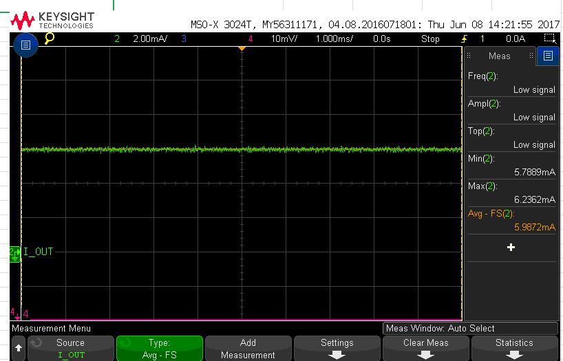

PWM 模式-绿色:输出电流/空载
启用 PFM 模式-黄色:Iout /绿色:Iout (缩小)/无负载
这是否与直流/直流稳压器在超轻负载条件下的预期行为相匹配?
Wassim
    为了保持输出电压、即使负载电流非常低、转换器也需要切换。 当它进行开关时、它将在激活时以极短的脉冲从输入端拉出电流。 我认为这是您测量的结果、因此我认为您观察到的是正常运行。
    数据表第8.4.3节"省电模式"中介绍了该工作模式的详细信息。
