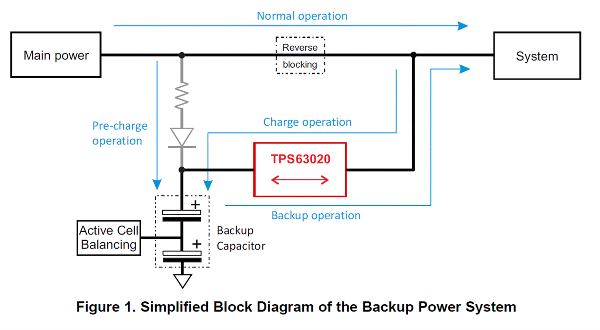

我们的客户正在寻找 Vout 在 Vin 降至 GND 电平后持续约1分钟的解决方案。
如果您有任何想法、您能告诉我解决方案和构成吗?
我查看了此页面 http://www.ti.com/lit/ug/slva726/slva726.pdf
您是否认为此设计是现实可行的?
【条件】
VIN=5V
VOUT=3.3V
Iout=几百 mA (最大值)
请注意、
YUto Sakai
    如果系统需要3.3V 电源、主电源为5V、我认为您需要在电源路径中使用稳压器来实现正常运行。 但这不应成为问题。
    您已经找到了参考设计的测试报告。 它具有在实际应用中测量的数据。 因此、这是绝对可能的。
