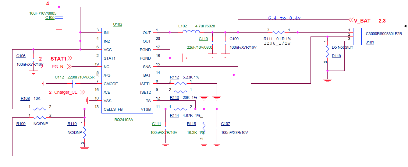

我在为完全耗尽的电池充电时遇到快速充电问题、即使电池电压为6.4V、高于 Vlowv (6V)
电池配置为2S2P 锂离子聚合物电池。
电流为2A 时、输入电压为9.6V。
室温下的 TS 为1.75V。
ISET1 = 5.23K
当 ISET2 = 10K (100mA)时、完全放电的6.4V 电池将正确充电。
当 ISET2 = 20K (50mA)时、6.4V 完全放电的电池不会切换到快速充电模式。 如果一个部分充电的电池被连接在~8V 上、那么它也会跳至大约500mA 的恒压充电。
此外、如果我将20K 电阻器与 ISET2电阻器并联、并复位充电器、它将跳转至快速充电模式、但在我移除并联电阻器后立即停止。
是否有任何想法、可能会发生什么错误?

    由于预充电和充电终止由同一个电阻器设置、因此我尝试按照电池制造商的建议为充电终止设置50mA、这也意味着预充电为50mA。 根据数据表、可以在15mA 和200mA 之间进行设置。 RISET2 (R113)为10K、RISET2 (R113)为20K 不工作。
    我使用自己的设计、下面是充电器部分的原理图。
    Andrew

    您拥有的 bq24103A 符号不正确、一些引脚未正确命名:
    引脚19应为 STAT2
    2.引脚5应为 PG/
    3、引脚7应为 TTC
    Steven

    降压稳压器不消耗任何电流、因此我不确定当充电器在 RISET2中使用20K 时、其输出电压为什么会下降到~6V、而不是当 RISET2=10K 时。
    STAT1和 STAT2指示故障。
    我发现、当 RISET2=20K 和 RISET1=5.23K 时、BG24103A 器件会导致直流/直流(LM46002)器件短路保护持续跳闸。
    如果 RISET2=20K 且 RISET1=6.65K 或 RISET2=10K 且 RISET1=5.23K、则短路保护不会跳闸。
    任何仅仅改变预充电/终止电流对直流/直流负载有很大影响的想法
