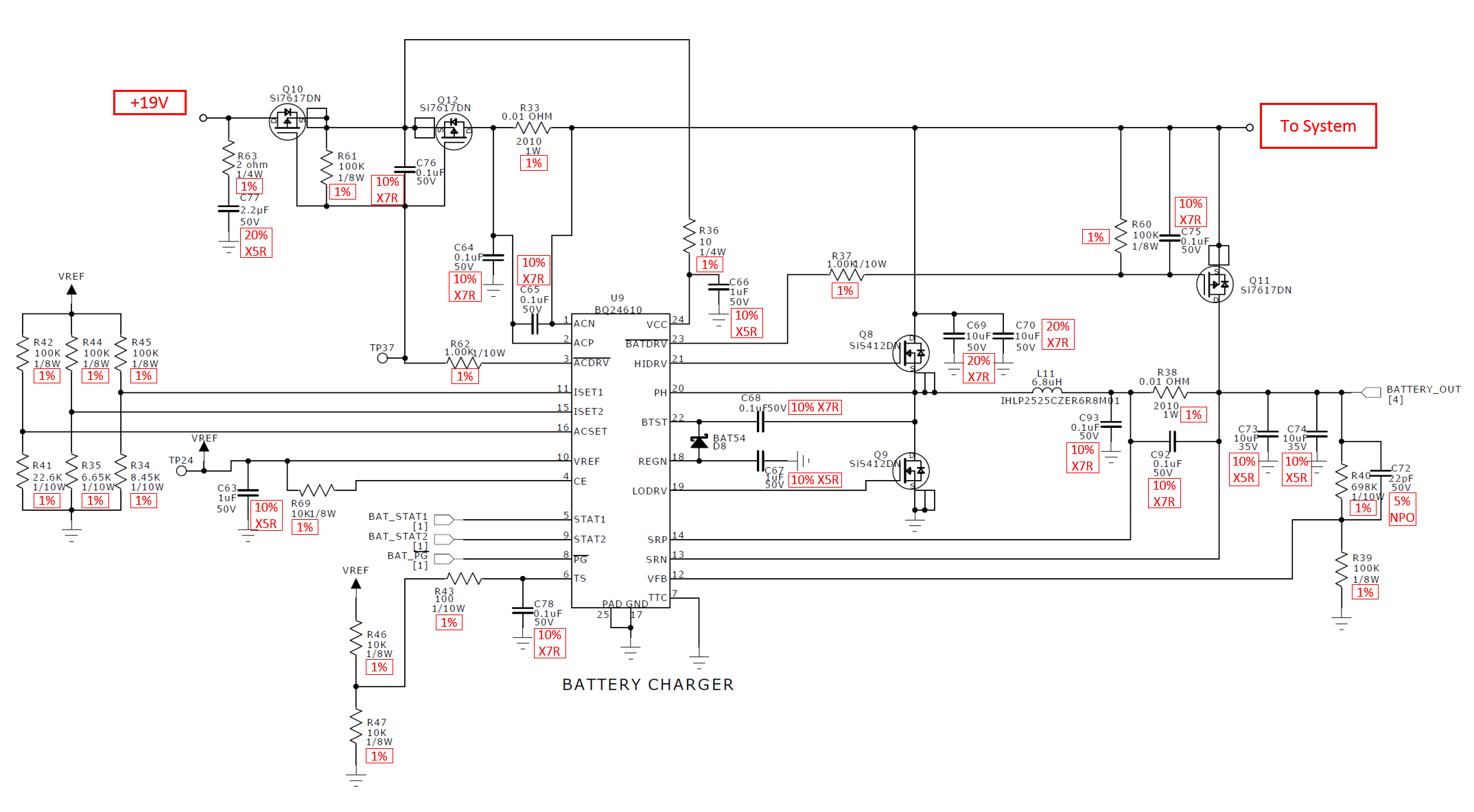

我们已经成功使用 BQ24610已有相当长一段时间了、我们遇到了这样一个问题、即当系统插入电源时、货架上几个月的电池组不会充电。
在进行一些故障排除后、我们发现电池充电器报告了充电暂停故障、并且电池组由于过压情况打开了其安全 FET。
事实上、最大充电器电压容差可能与电池组的最小过压容差重叠。
为了缓解未来的过压故障、我们计划为充电器电压使用0.1%电阻器;这应该会使我们低于最小过压阈值。
下图显示了我们的当前充电器配置。
另一个需要注意的问题是、我们发现 TTC 引脚不应接地、以便电池最终可以终止充电。
电池充电器电路还有什么缺失吗? 是否有需要具有更严格容差的器件?
感谢您的任何帮助:)

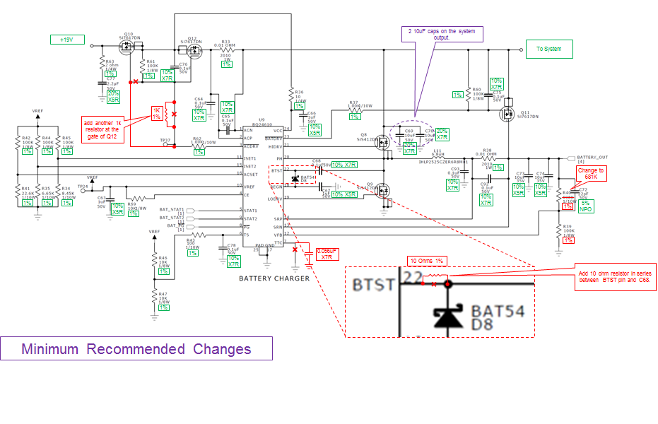

    请参阅 EVM 用户指南中的 EVM 原理图。
    整体看起来不错。 除了上述两项更改外、我们还建议在 Q12的栅极添加另一个1k 电阻器。
    如果您连接了系统负载、请在系统输出端再添加两个10uF 电容器。
    我们建议在高侧开关 FET 的漏极处添加一个小型电容器0.1uF 0603电容器。
    在 BTST 引脚和 C68之间串联10 Ω 电阻。
    感谢您的回答。
    为了澄清、您能否解决以下问题?
    • 您是否建议进行 EVM 原理图中所示的超出您在下面指定的内容的所有修改?
    • 根据 EVM 原理图进行了红线绘图。 请验证。
    • 系统输出节点上已有2个10uF 电容器。 应该再增加2个、总共增加4个? 请参见下图。
    • EVM 原理图未在高侧开关 FET 的漏极上显示额外的0.1uF 电容器。 电容器的另一侧会走到什么位置? 接地? VCCTM
    • 请参阅红线工程图。
    此外...电池组制造商建议我们将充电器电压降低至16.4V 标称值。 电阻值 R40降至681K。
    JC
    "您是否建议进行 EVM 原理图中所示的超出您在下面指定范围的所有修改?"
    -是的。 为了获得最佳性能、请使用 EVM 原理图作为参考。
    "除了上述两项更改之外、我们还建议在 Q12的栅极处添加另一个1k 电阻器。  根据 EVM 原理图进行了红线绘图。 请验证。"
    -看起来不错。
    "如果您连接了系统负载、请在系统输出端再添加两个10uF 电容器。  系统输出节点上已有2个10uF 电容器。 应该再增加2个、总共增加4个? 请参见下图。"
    -是的。 就像 EVM 上的 C10、C11和 C28、C29一样
    ' EVM 原理图未在高侧开关 FET 的漏极上显示额外的0.1uF 电容器。 电容器的另一侧会走到什么位置? 接地? VCCTM
    -0.1uF 或1uF (基于电压)额定电容 应靠近高侧 FET 的漏极和低侧 FET 的源极放置、以滤除高频开关噪声。
    "在 BTST 引脚和 C68之间添加10 Ω 串联电阻器"
    -看起来不错。
    你好。
    我们刚刚与客户回顾了电池电路更新、并提出了以下问题:
    看起来、10欧姆电阻器会限制高侧 FET 驱动器的电源输入、并将 BTST 和 PH 两端的电压降低一位。
    与 BTST 引脚串联的10 Ω 电阻器有什么优势?
    JC

    添加10欧姆电阻器会减慢高侧 MOSFET 的下降沿、以帮助防止击穿。

    是的、你是对的。 很抱歉造成混淆。 当 HIDRV 导通时、CBTST 电容用于为高侧 FET 的 Qg 充电。 因此、10 Ω 电阻器用于限制高侧 FET 的电流充电 Qg。 这会减慢高侧 FET 的导通速度、从而减少高侧 FET 导通时的振铃。 这是否能回答您的问题?
