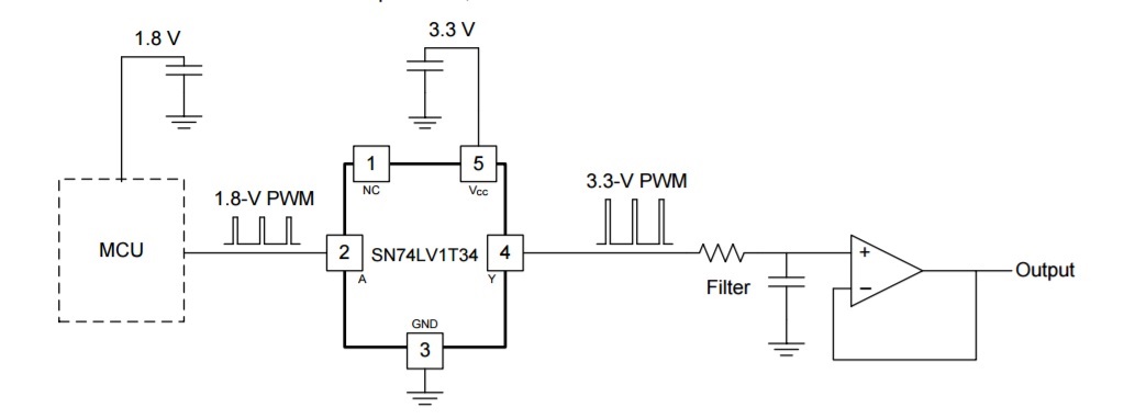

    如果没有原理图、我无法100%确定、但对于您提到的速度和电压、SN74LV1T34正是我要使用的。
    Emrys、
    很好。 使用 LVXT 系列来升压 PWM 信号确实是 TI 的一个示例:
    由于我有2个 PWM 通道、我将使用 SN74LV4T125、这是一个四路缓冲器。 BTW、我也可以将它们用作隔离器吗?
    再次感谢、
    这取决于您的意思-这些器件肯定不提供任何类型的磁隔离或光学隔离,但它们将提供电压域隔离-即1.8V MCU 将不受上面示例中引脚4的任何3.3V 信号的影响。
