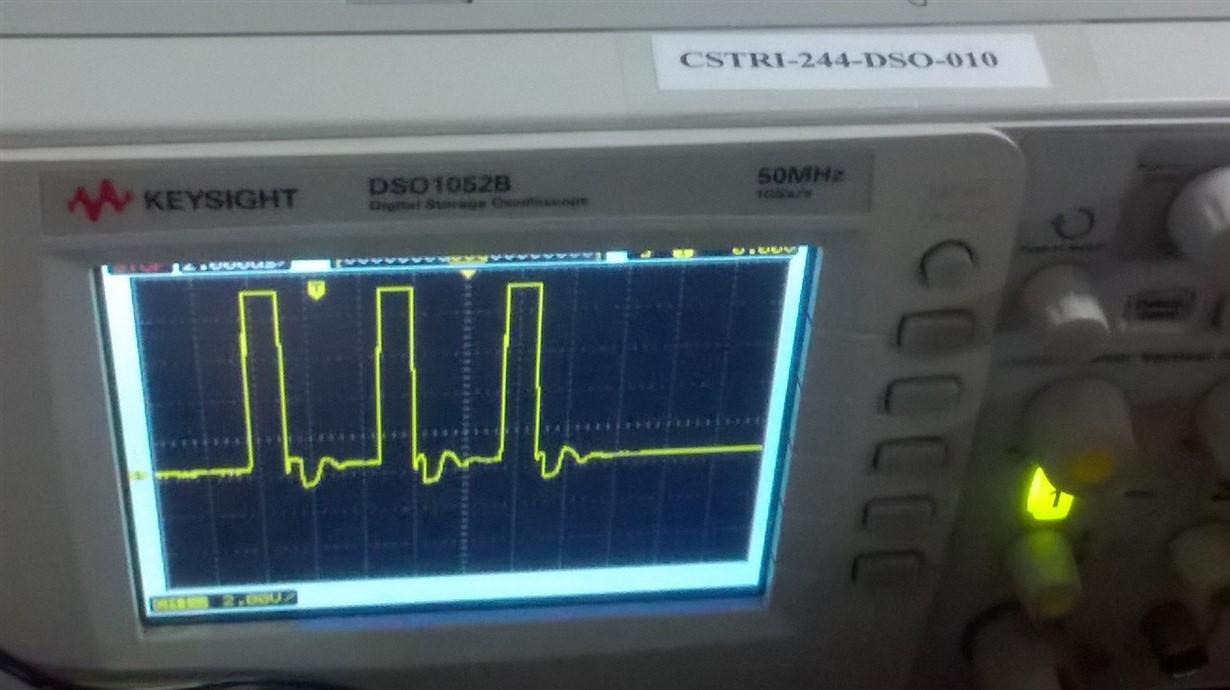

根据 TI 设计#PMP40025、我的一位客户制作的 PCB 如下所述步骤和观察结果、敬请提供宝贵的意见。
                     1)它们从外部为控制器 UCC28730供电、以观察开关脉冲、但未观察到。
                     2) 2)由直流总线供电的 UCC28730、但无法观察到脉冲、但在21V (即开启阈值电压)后 VDD 电压会波动。
这是启动控制器、我必须确保它在电路中的工作和应用是否清晰。
他们开始测试两次、 每次观察到火花、观察结果如下、
                        1) 1)通过自动 变压器增加交流电压输入。
                        2)第一次-当交流输入逐渐增加时、MOSFET 消失。
                        3)第二次: 当达到大约98V AC 的交流输入时、会出现火花、电阻 R8、R11和 R12烧断、晶体管 Q4短路。
                        4) 4)我们怀疑电流过大。
                        5) 5) R11和 R12各为0.5欧姆0.5W、 R8为1k 欧姆。

    1) 1)如上所述、很难将 IC 置于开环配置中、每个引脚上都有正确的信号和时序。 在设计合理的闭环功率级中对 IC 进行最佳评估。
    2) 2)如果 IC 的 VDD 在21V 启动阈值和7.7V 复位阈值之间循环、则表示系统检测到故障并阻止 IC 持续运行。 本调试指南可用于查找原因:
    www.ti.com/.../slua783.pdf
    如果功率级损坏、则表明电路板或变压器存在一些严重问题。 检查部件是否短路或发生反转。
    了解客户的 sch、PCB、BOM 和变压器详细信息(磁芯尺寸、电感、匝数比、匝数等)会很有帮助-发布 PMP40025的 sch 没有意义、我们需要查看客户设计以帮助审查和调试它。

    他们定制了两个变压器。 一个与给出的参考设计类似
    规格:RM 10内核、初级电感- 168 μ H
    一次侧绕组与二次侧绕组匝数比-1.67:1
    一次侧绕组与辅助绕组匝数比-5:1
    我将更新您的匝数。
    目前、我仅测试此变压器
    测试和调试:
    次级侧保持断开、
    在某些电压电平(如90Vac)下、交流电压逐渐增加、 观察到的三个脉冲组、在进一步增加后、未观察到脉冲。
    在调试过程中、辅助侧的后续器件发生故障。
    Q3 -内部短路
    D5 -势垒二极管短路
    R7 -连接到 DRV 引脚的电阻开路
    他们认为 UCC28730控制器 IC 也必须出现故障。 请求您支持检查 IC 状况。
