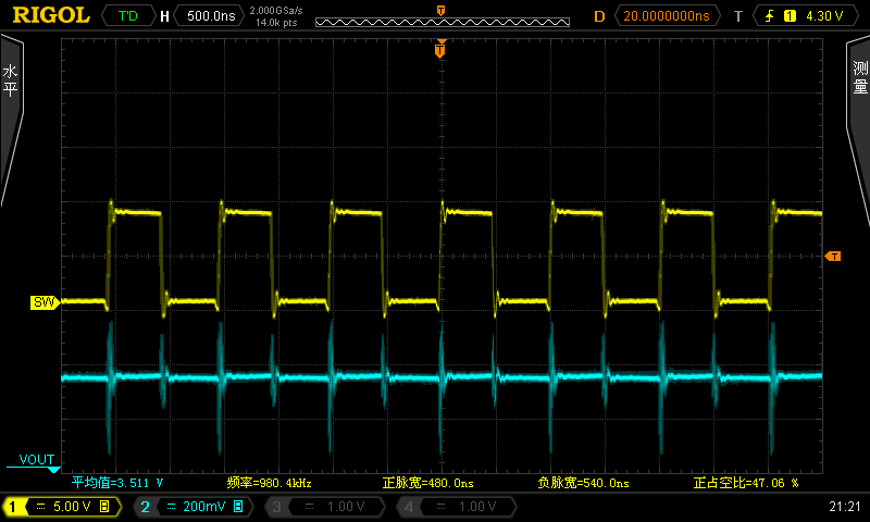

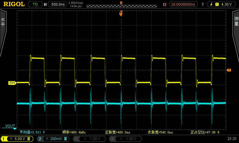

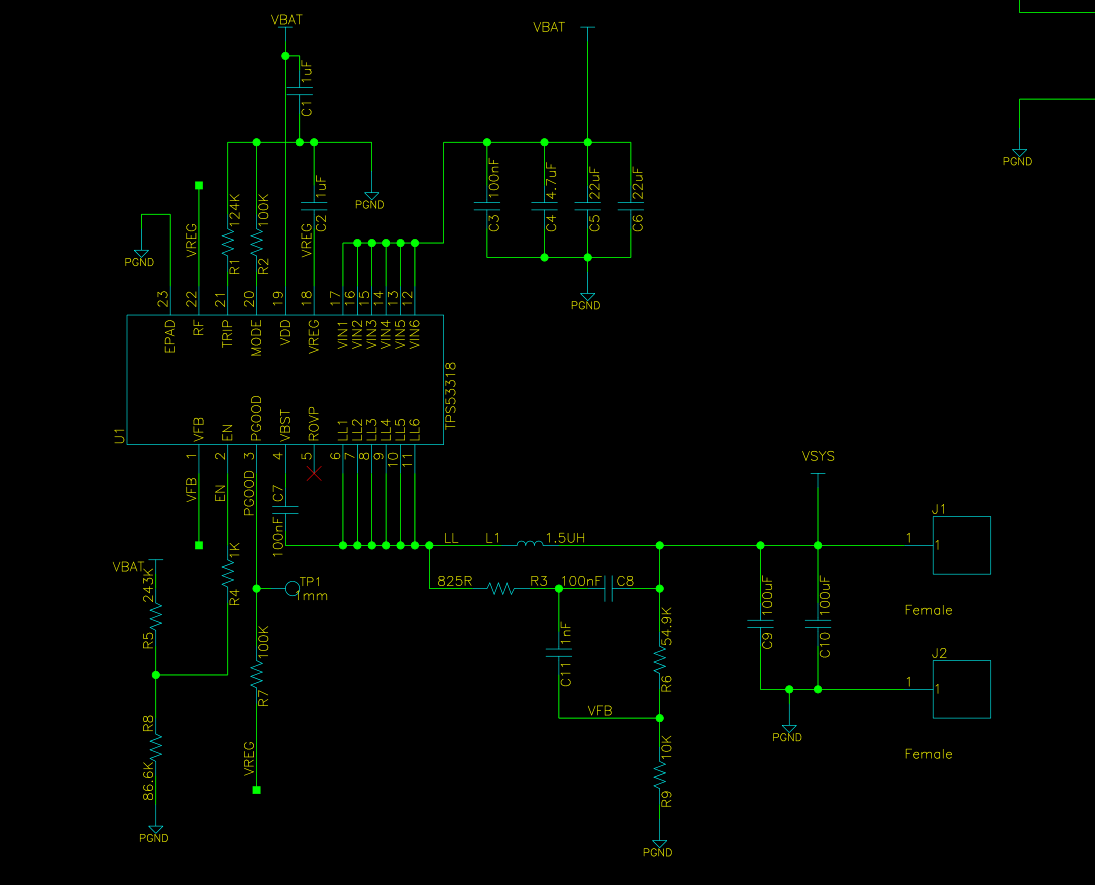

您好,所有。 我在 tps53318.so 方面遇到了一些问题,我需要您的帮助。
原理图、测试数据和一些测试图片将上传。
现在、我想介绍测试环境和 遇到的问题。
测试 环境:
  • 在焊盘上测量输出和输入电压。
  • 电压 由 万用表测量、 输出电流由电子负载设置。
  • 频率=970KHZ。

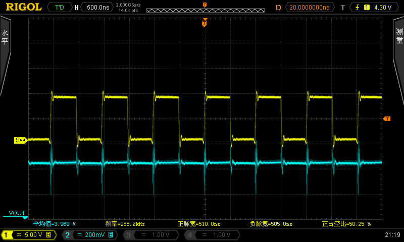

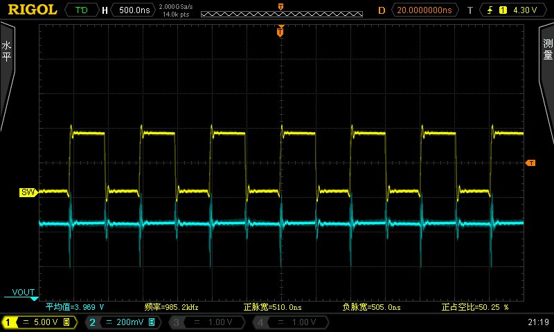

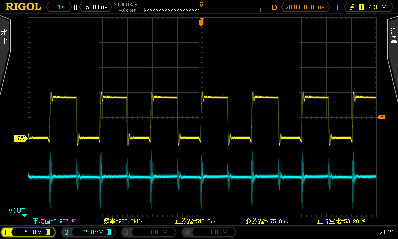

问题和分析 :
  •  当设置了较低的输入电压和较高的负载电流时,输出电压远低于4V。
  • 首先我想 、当输入为6V 时、tOFF (min)过短。但输入8v 时、输出 也远低于4V (当负载电流较高时)。 此时 、tOFF (min)为正常。(细节、如图所示)
  • 当输入低电压时、负载电流逐渐增加、正常情况下、占空比会增大以 保持输出4V、但在特定点、占空比 会开始变小、因此输出电压将小于4V。

    您能否为您的6V IN 和3A、4A、5A 和6A 用例布置 SW 节点和 Vout 波形?
    如果您需要数据、我将进行实验。 我不知道您是否想知道 Toff 的值? 在输入电压为6V 时、Toff 接近规格的最小值、因此不用作基准。我建议在7V 或8V 时进行一些判断。
    在6V 的情况下、您会看到输出下降。 让我们来看看您的问题。
    是的、您很可能超过了最短关断时间。 您可以尝试降低运行频率、看看这是否可以解决您的问题。
    此问题也出现在8V 中。 正如输入电压很高、负载 电流的问题点将更高。 直到超过9V、 负载电流的问题点将超过8A、超出了我们的设置范围。 因此它不会出现低输出问题。
    我不建议 在6V 输入下进行此实验。 由于 在6V 输入时、SW 波形 Toff 时间确实处于规格请求的边界。 如果我们确定 Toff 导致输出不正常、则无法解释8V 和7V 也无法正常输出的原因。
     8V 输入时的 SW 波形,我已被张贴在顶部。
